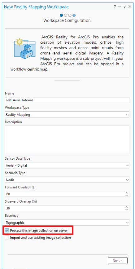

    1. En la pestaña Imagery, haga clic en el menú desplegable New Workspace y elija New workspace.
    2. En la ventana Workspace Configuration, proporcione un nombre para el área de trabajo y especifique otras configuraciones según corresponda.
    3. Verifique el archivo Process this image collection on server.
      No verá esta opción si la conexión del portal activo no es un sitio de ArcGIS Enterprise configurado con Reality Server.
      Espacio de trabajo de representación cartográfica de realidad con opción de procesar en el servidor
    4. Acepte otro valor predeterminado y haga clic Next hasta que finalice la creación del espacio de trabajo de representación cartográfica de realidad.
