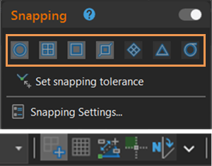

Configurer les agents de capture
La fonction de capture contrôle la précision du pointeur lorsque vous le positionnez à proximité d’un sommet, d’une extrémité ou de tout autre élément géométrique. Activez une combinaison d’agents de capture pour vous aider à travailler avec plus d’efficacité et de précision. Activez et désactivez la capture pour contrôler quand les agents de capture sont appliqués au pointeur.
Conseil :
Appuyez sur la barre d’espacement pour désactiver temporairement la capture lorsque vous créez ou modifiez des entités.
Pour activer la capture ou configurer les agents de capture, procédez comme suit :
  1. Cliquez sur Snapping (Capture) dans la barre d’état et activez ou désactivez la capture.
    Snapping (Capture)
    Sur le ruban, vous pouvez aussi cliquer sur l’onglet Edit (Mettre à jour), puis, dans le groupe Snapping (Capture), cliquer sur Snapping (Capture) .
  2. Pour activer et désactiver les agents de capture, survolez Snapping (Capture) sur la barre d’état.
    Agents de capture
    Sur le ruban, vous pouvez aussi cliquer sur l’onglet Edit (Mettre à jour), puis, dans le groupe Snapping (Capture), cliquer sur le menu déroulant Snapping (Capture) .
