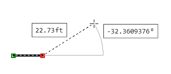

Plutôt que d’utiliser une boîte de dialogue, vous pouvez activer la fonction On-screen Constraints (Contraintes à l’écran) et utiliser les contrôles à l’écran pour contraindre la distance d’un nouveau segment. Vous pouvez également définir la contrainte de direction ou de distance comme la contrainte bénéficiant du focus initial.
Pour en savoir plus, voir Activer ou désactiver les contraintes à l’écran.

  5. Dans la barre d’état au bas de la vue cartographique actuelle, cliquez sur l’option On-screen Constraints (Contraintes à l’écran) pour l’activer.
    Les contrôles à l’écran apparaissent sur la carte et sont actualisés lorsque vous faites glisser le pointeur.
    Remarque :
    Les contraintes à l’écran utilisent les unités du projet par défaut. Vous pouvez en changer dans la boîte de dialogue Options. Pour en savoir plus, reportez-vous à la rubrique Ajouter des unités de mesure pour la mise à jour.
  6. Appuyez sur la touche de tabulation et parcourez les contrôles jusqu’à ce que la contrainte de distance apparaisse en surbrillance.
  7. Saisissez la valeur de distance et appuyez sur Entrée.
    La distance du nouveau segment est verrouillée selon la valeur spécifiée.
