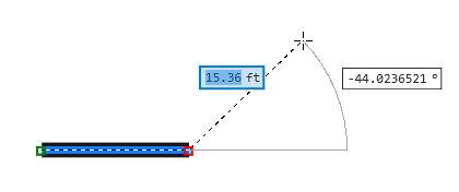

.Cliquez sur la carte pour créer un sommet et déplacer le pointeur.
Les valeurs de contrainte s’actualisent pour afficher les distance et direction actuelles du dernier sommet par rapport au pointeur.
Appuyez sur la touche Tab pour parcourir les invites de direction et de distance jusqu’à ce que la valeur de contrainte à saisir soit active.
La contrainte active apparaît en surbrillance.
Saisissez la valeur, puis appuyez sur Entrée.
