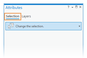

  3. Dans la fenêtre Attributes (Attributs), cliquez sur l’onglet Selection (Sélection).
    Onglet Selection (Sélection)
