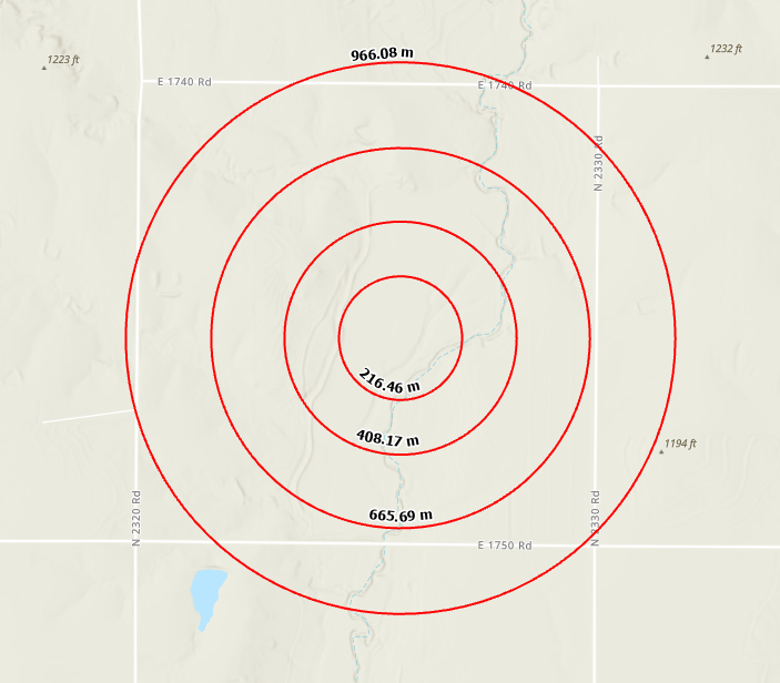

Créer des anneaux de portée de manière interactive
Ce processus montre comment créer des anneaux de portée de manière interactive en cliquant sur la carte.
Description
Vous pouvez créer des anneaux de portée et des lignes radiales sur une carte. Les anneaux de portée peuvent être créés de manière interactive ou à partir d’un point central et d’une distance entre les valeurs d’anneaux connus. Lorsque vous créez des anneaux de portée à partir de distances connues entre des anneaux, ces derniers peuvent être dessinés à un intervalle fixe en fonction d’une distance à partir du point d’origine ou de manière cumulée en fonction d’une distance par rapport à l’anneau précédent.
Anneau de portée interactif
Conditions requises
  • Vous devez avoir un projet avec une carte ouverte.
Outils et commandes utilisés
Étapes
  1. Cliquez sur l’onglet Carte.
  2. Cliquez sur Distance and Direction (Distance et direction) dans le groupe Inquiry (Requête) .
    La fenêtre Distance and Direction (Distance et direction) s’ouvre.
  3. Cliquez sur l’onglet Rings (Anneaux).
  4. Cliquez sur l’outil Map Point (Point de la carte) .
  5. Cliquez sur une localisation de la carte pour désigner le centre de l’anneau (ou des anneaux).
  6. Dans la liste déroulante Ring Type (Type d’anneau), cliquez sur Interactive (Interactif).
  7. Cliquez sur la carte pour désigner le diamètre de l’anneau suivant. Ajoutez autant d’anneaux que nécessaire et double-cliquez pour terminer.
    Les anneaux de portée sont créés et ajoutés à la carte.
