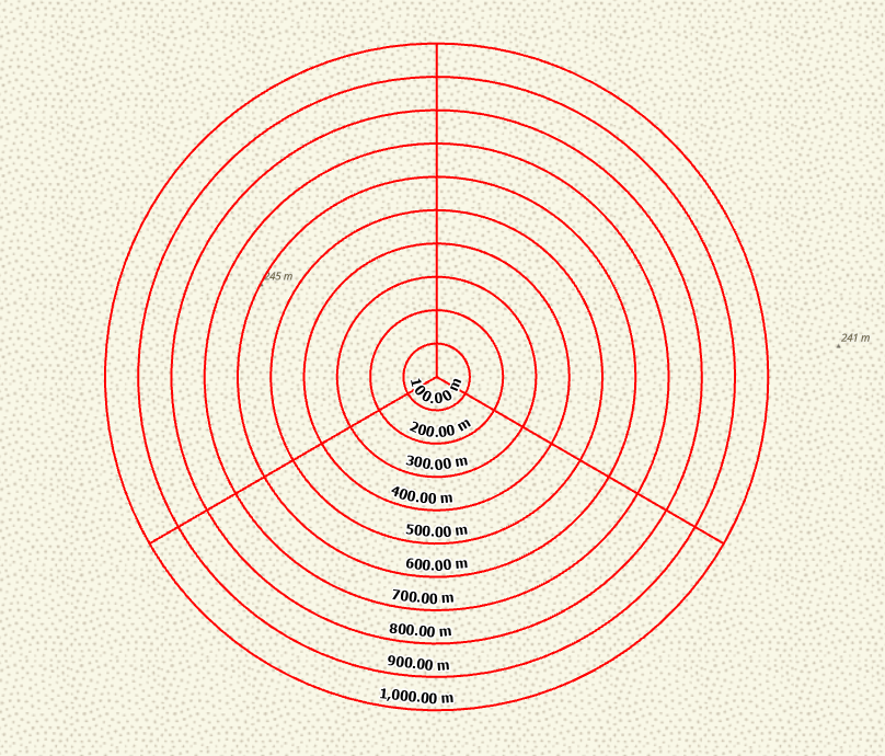

Dix anneaux de portée avec trois lignes radiales créées à partir d’un point central.

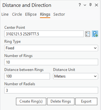

  1. Cliquez sur l’onglet Carte.
  2. Cliquez sur Distance and Direction (Distance et direction) dans le groupe Inquiry (Requête).
    La fenêtre Distance and Direction (Distance et direction) s’ouvre.
  3. Cliquez sur l’onglet Rings (Anneaux).
  4. Pour Ring Type (Type d’anneau), cliquez sur la flèche de liste déroulante et sélectionnez Fixed (Fixe).
  5. Entrez une coordonnée dans la zone de texte Center Point (Centre) ou cliquez sur Map Point Tool (Outil Point de la carte) et définissez un centre pour l’anneau ou les anneaux.
    Lorsque vous déplacez le pointeur sur la carte, le champ Center Point (Centre) se met à jour automatiquement.
  6. Renseignez le champ Number of Rings (Nombre d’anneaux) en fonction du nombre d’anneaux à créer.
  7. Cliquez sur Distance Unit (Unité de distance) et sélectionnez votre unité linéaire.
  8. Saisissez une Distance Between Rings (Distance entre les anneaux) pour déterminer l’espacement des anneaux en fonction de vos unités de distance.
  9. Saisissez le Number of Radials (Nombre de lignes radiales) à créer. Ces lignes s’étendent du centre à l’anneau le plus éloigné.
    Anneau de portée fixe
  10. Cliquez sur Create Ring(s) (Créer des anneaux) pour ajouter les entités d’anneau de portée à la carte.
    Anneaux de portée créés avec un espacement de 100 mètres et trois lignes radiales.
    L’outil Distance and Direction (Distance et direction) ajoute un nouveau jeu de classes d’entités contenant plusieurs classes d’entités. Vous pouvez voir ce nouveau jeu de classes d’entités et les nouvelles classes d’entités dans Contents (Contenu).
