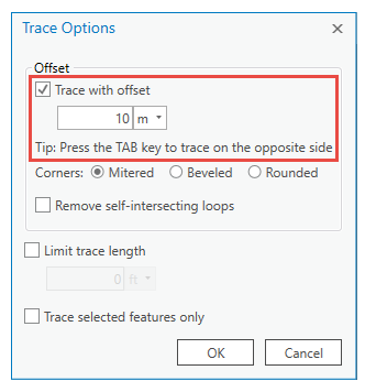

Trace with an offset (Tracer avec un décalage)
L’option Trace with an offset (Tracer avec un décalage) permet de créer des segments avec un décalage spécifié. Par exemple, vous pouvez cliquer sur un modèle d’entité de canalisation hydraulique, définir un décalage de sept mètres, puis tracer une limite de parcelle pour créer des canalisations hydrauliques parallèles à la limite de parcelle avec un décalage constant.
  1. Cliquez sur Trace (Traçage) .
  2. Cliquez avec le bouton droit de la souris sur la carte et sélectionnez Trace Options (Options de traçage).
    La boîte de dialogue Trace Options (Options de traçage) apparaît.
  3. Cochez la case Trace with an offset (Tracer avec un décalage).
  4. Cliquez sur la flèche de liste déroulante Units (Unités), définissez le format et saisissez la distance de décalage dans la zone de texte.
  5. Cliquez sur OK.
    Vos paramètres sont enregistrés et la boîte de dialogue se ferme.
  6. Tracez la ou les entités existantes.
    Conseil :
    Appuyez sur la touche Tab pour appliquer le décalage au côté opposé de l’entité.
  7. Pour terminer l’entité, cliquez avec le bouton droit et sélectionnez Finish (Terminer) ou appuyez sur la touche F2.
