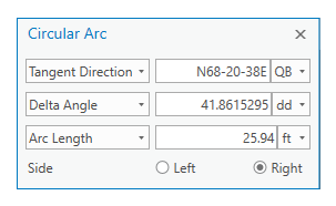

  9. Cliquez avec le bouton droit et sélectionnez Circular Arc (Arc circulaire) Arc Segment (Segment d’arc).
    L’aperçu de l’arc effectue une rotation jusqu’à la direction tangentielle calculée et la boîte de dialogue s'affiche.
    ![Boîte de dialogue Circular Arc (Arc circulaire)](../images/CircularArcDialogBox_TangentArc-2EC9C.png)
