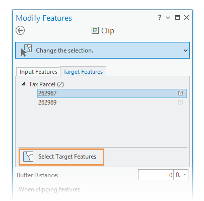

  6. Cliquez sur l’onglet Target Features (Entités cible) et sélectionnez l’entité à découper en procédant comme suit :
    1. Cliquez sur Select one or more points, lines or polygons (Sélectionnez un ou plusieurs points, lignes ou polygones)  dans la fenêtre et sélectionnez l’entité.
      Pour filtrer l’entité sélectionnée dans l’arborescence de la fenêtre, cliquez avec le bouton droit sur l’entité, puis cliquez sur Only Select This (Sélectionner uniquement cet élément) .
    2. Cliquez sur la flèche de liste déroulante Selection Chip (Icône de sélection)  qui apparaît à côté du pointeur, puis sélectionnez l’entité imbriquée représentant le trou.
    Conseil :
    Cliquez sur Select Target Features (Sélectionner les entités cible)  pour sélectionner toutes les entités traversant l’entité en entrée sur toutes les couches modifiables.
