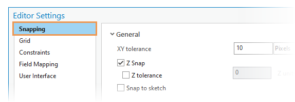

  2. Cliquez sur l’onglet Snapping (Capture) dans la boîte de dialogue Editor Settings (Paramètres d’éditeur) et développez General (Général).
    Snapping (Capture)
  3. Cliquez dans la zone XY Tolerance (Tolérance XY), saisissez la distance de tolérance et choisissez Pixels ou Map units (Unités cartographiques).
  3. Cochez la case Snap to sketch (Capture sur la construction) pour effectuer une capture sur la géométrie non terminée des entités lorsque vous la dessinez.
    Snapping (Capture)
  3. Cochez la case Z Snap (Capture Z) pour activer la capture z.
