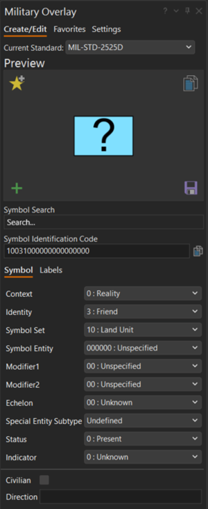

  1. Sur l’onglet Map (Carte), dans le groupe Features (Entités), cliquez sur Edit (Mettre à jour) .
  2. Sur l’onglet Edit (Mettre à jour), cliquez sur Military Overlay (Superposition militaire) dans le groupe Features (Entités)
    La fenêtre Military Overlay (Superposition militaire) apparaît avec l’onglet Create/Edit (Créer/Mettre à jour) actif.
    Fenêtre Military Overlay (Superposition militaire) avec l’onglet Create/Edit (Créer/Mettre à jour) sélectionné

  1. Ouvrez Military Overlay (Superposition militaire).
  2. Cliquez sur l’onglet Create/Edit (Créer/Mettre à jour).
  3. Dans le menu déroulant Current Standard (Norme actuelle), sélectionnez la norme de symbologie militaire.
    • MIL-STD-2525B Change 2
    • MIL-STD-2525C
    • MIL-STD-2525D (par défaut)
    • MIL-STD-2525D Change 1
    • MIL-STD-2525E
    • APP-6(B)
    • APP-6(D)
    • APP-6(E)
Une fois que la norme est définie, tous les symboles et codes SIDC créés dans Military Overlay (Superposition militaire) l’utilisent.
