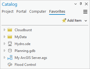

Onglet Favorites (Favoris) dans la fenêtre Catalog (Catalogue)
Dans la fenêtre Catalog (Catalogue), vos éléments favoris apparaissent dans l’onglet Favorites (Favoris).
Les éléments suivants sont pris en charge en tant que favoris :
  • Dossiers Dossier
  • Bases de données Géodatabase (y compris les géodatabases fichier, mobiles et d’entreprise)
  • Boîtes à outils Boîte à outils
  • Serveurs Serveur
  • Styles personnalisés Fichier de style (*.stylx)
  • Stockages Cloud Connexion au stockage Cloud ArcGIS
  • Collectes de données statistiques Élément de collection de données statistiques

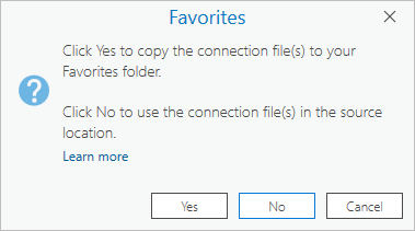

Lorsque vous ajoutez un élément distant, tel qu’un serveur aux favoris, vous êtes invité à indiquer si vous voulez copier ou non le fichier de connexion dans le dossier Favoris de votre profil itinérant.
  • Si vous cliquez sur Yes (Oui), le fichier de connexion est copié et le fichier Favorites.json stocke le chemin d’accès à la copie.
  • Si vous cliquez sur No (Non), le fichier Favorites.json stocke le chemin d’accès au fichier de connexion créé à son emplacement actuel. Si vous ne parvenez pas à accéder à la localisation de réseau ultérieurement ou si le fichier est renommé ou supprimé, l’élément favori sera endommagé.
