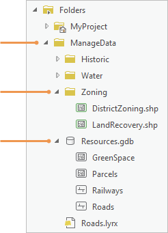

Fenêtre Catalogue avec une connexion à un dossier développée
Dans cet exemple, l’actualisation du dossier ManageData actualise l’ensemble du contenu de ce dossier. L'actualisation du dossier Zoning n'actualise que le contenu de ce dossier. L'actualisation de la géodatabase Resources n'actualise que le contenu de la géodatabase.

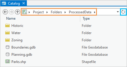

    Votre emplacement actuel est indiqué dans la barre d'emplacement. La liste de contenu à actualiser est affichée dans la vue de catalogue.
    Vue de catalogue avec la barre d’emplacement mise en évidence
    Dans cet exemple, le contenu d’une connexion à un dossier intitulé ProcessedData est actualisé.

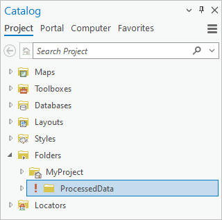

Fenêtre Catalogue avec une connexion à un dossier non valide
La connexion au dossier ProcessedData n’est pas valide. Son contenu n'est pas accessible tant que le dossier n'a pas été réparé.
Pour réparer une connexion non valide, cliquez sur le point d'exclamation, puis accédez à l'élément. Vous pouvez réparer des éléments déplacés ou renommés, mais pas des éléments supprimés.
