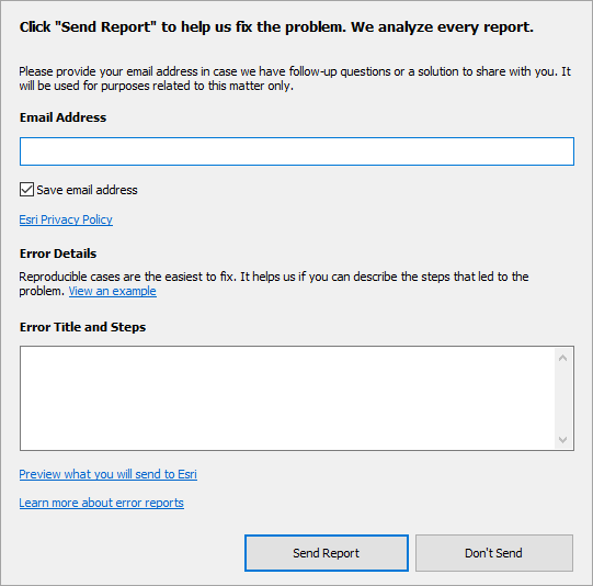

Par défaut, en cas de fermeture inopinée d’ArcGIS AllSource ou d’une autre application ArcGIS, une boîte de dialogue s’ouvre, depuis laquelle il est possible d’envoyer un rapport d’erreur à Esri. Nous vous invitons à envoyer des rapports d'erreur lorsque la situation l’exige. Les rapports d'erreur peuvent contenir des informations relatives notamment aux problèmes de limite matérielle, de fuite de mémoire ou de compatibilité avec un logiciel tiers, qui sont difficiles à diagnostiquer autrement. Tous les rapports sont analysés.
Boîte de dialogue qui s’ouvre lorsque l’application cesse de fonctionner
Nous vous invitons à indiquer votre adresse électronique dans la zone Email Address (Adresse électronique). Habituellement, vous ne serez pas contacté. Cependant, dans certains cas, l’équipe de développement Esri peut avoir besoin d’informations supplémentaires. Nous utiliserons votre adresse électronique uniquement pour vous contacter au sujet du rapport d'erreur.
Il est également utile de fournir une description détaillée des actions logicielles à l’origine de l’erreur dans la zone Error Title and Steps (Titre et étapes de l'erreur). Les développeurs pourront ainsi reproduire facilement le problème et en identifier la cause.

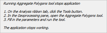

Cliquez sur le lien sous Error Details (Détails de l’erreur) pour consulter un exemple de description d’une erreur fictive. Cette description débute par un titre. Les étapes précises à l’origine de l’erreur sont organisées en liste numérotée. Le moment où l’application cesse de fonctionner est identifié.
Exemple de titre et d’étapes décrivant une erreur de l’application
Vous pouvez également cliquer sur un lien permettant d’afficher un aperçu du contenu du rapport d'erreur.
