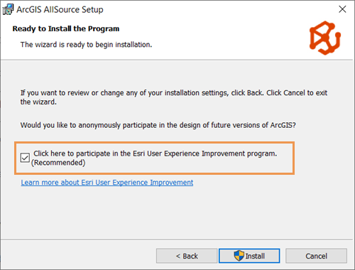

Au cours de l’une des étapes préliminaires de l’installation d’ArcGIS AllSource, vous êtes invité à participer au programme EUEI. Par défaut, la case permettant de participer est activée. Si vous ne souhaitez pas participer au programme, décochez la case avant de continuer.
-window-33AE5.png)
