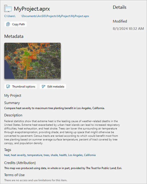

Le nom de projet, son chemin d’accès, l’image miniature, les métadonnées de description de l’élément et la date de modification sont affichés. Vous pouvez cliquer sur le chemin pour ouvrir l’explorateur de fichiers Microsoft jusqu’à l’emplacement du fichier projet. Les commandes suivantes sont disponibles :

Mettre à jour les métadonnées du projet
Un projet n’a pas de métadonnées ni d’image miniature tant que vous n’ajoutez pas ces éléments. Si le style de métadonnées que vous utilisez est différent de Item Description (Description de l’élément), vous pouvez fournir des métadonnées complètes pour le projet en fonction du style utilisé. Toutefois, seuls les éléments qui font partie de la description de l’élément apparaissent sur la page Info (Infos). Ces éléments sont le titre, la miniature, le résumé, les balises, la description, les crédits et limitations d’utilisation.
Sur la page Info (Infos), sous l’image miniature (ou son espace réservé), cliquez sur Edit metadata (Modifier les métadonnées)
.La vue des métadonnées du projet s’ouvre.
Renseignez les champs de description de l’élément.
La description de l’élément est incomplète sans un titre, des balises et un résumé.

Également, dans la zone Thumbnail (Miniature), cliquez sur Update (Mettre à jour)
et accédez à un fichier graphique à utiliser comme miniature.Sur le ruban, sous l’onglet Metadata (Métadonnées), dans le groupe Manage Metadata (Gérer les métadonnées), cliquez sur Save (Enregistrer)
.Fermez la vue des métadonnées.
La page Info (Infos) est mise à jour.
