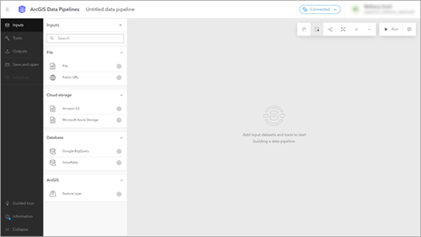

  1. Cliquez sur Inputs (Entrées) dans la barre d’outils Éditeur.
    Le volet Inputs (Entrées) apparaît.
  2. Cliquez sur Fichier.

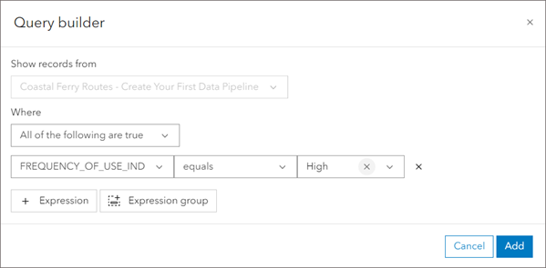

  4. Cliquez sur le bouton + Build new query (Créer une nouvelle requête) dans le volet de l’outil.
    La boîte de dialogue Query builder (Générateur de requêtes) s’ouvre.
  5. Cliquez sur Expression, puis sur Next (Suivant).
  6. Dans le sélecteur de champs, sélectionnez FREQUENCY_OF_USE_IND. Entrez la valeur High dans la zone de texte.
    Entrées du générateur de requêtes
  7. Cliquez sur Add (Ajouter) dans la boîte de dialogue Query builder (Générateur de requêtes).

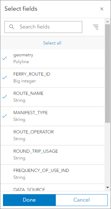

  10. Dans le volet Select fields (Sélectionner des champs), cliquez sur le bouton +Field (+Champ) et choisissez geometry (géométrie), FERRY_ROUTE_ID, ROUTE_NAME et MANIFEST_TYPE. Cliquez sur Done (Terminé) pour enregistrer la sélection des champs.
    Vous pouvez utiliser la zone de texte de recherche pour trouver rapidement les champs.

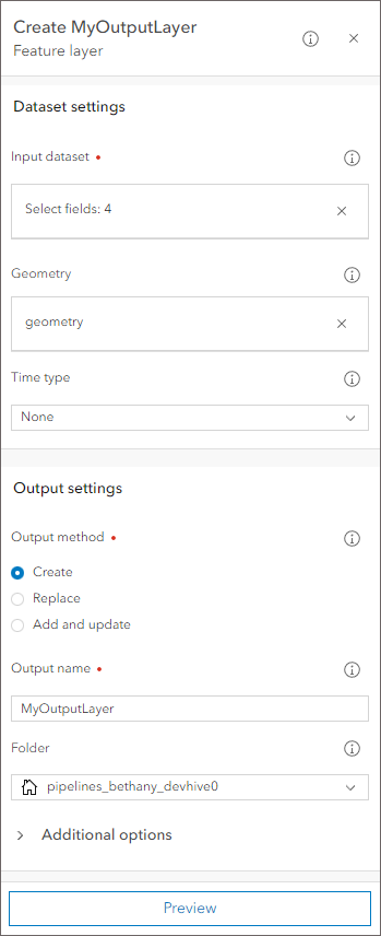

  1. Cliquez sur Outputs (Sorties) dans la barre d’outils Éditeur, puis sur Feature layer (Couche d’entités).
    L’élément Feature layer (Couche d’entités) est ajouté au canevas.
  2. Connectez le port en sortie de l’élément Select fields (Sélectionner des champs) au port en entrée de l’élément Feature layer (Couche d’entités).
  3. Assurez-vous que le champ Geometry (Géométrie) est renseigné avec la valeur geometry.
  4. Pour Output name (Nom en sortie), indiquez un titre unique à attribuer à la couche d’entités en sortie.
    Couche d’entités en sortie

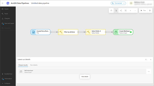

  6. Dans la barre d’actions située en haut de la zone d’affichage, cliquez sur Run (Exécuter) .
    Le pipeline de données s’exécute alors et la console Latest run details (Détails de la dernière exécution) apparaît. À la fin du traitement, la couche d’entités est affichée dans l’onglet Output results (Résultats en sortie).
