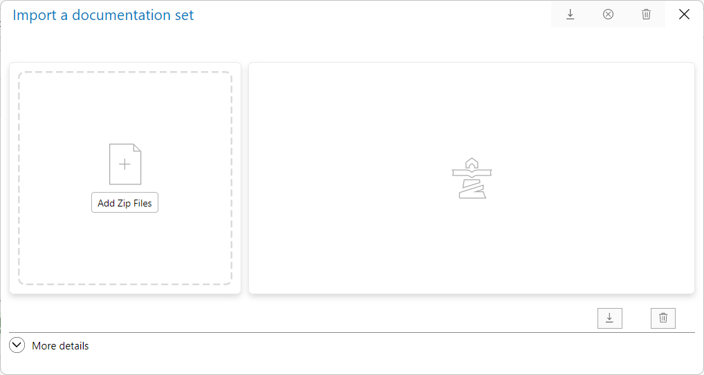

    Boîte de dialogue Insert documentation set (Insérer un jeu de documentation)
    La boîte de dialogue Import a documentation set (Importer un kit de documentation) s’ouvre.

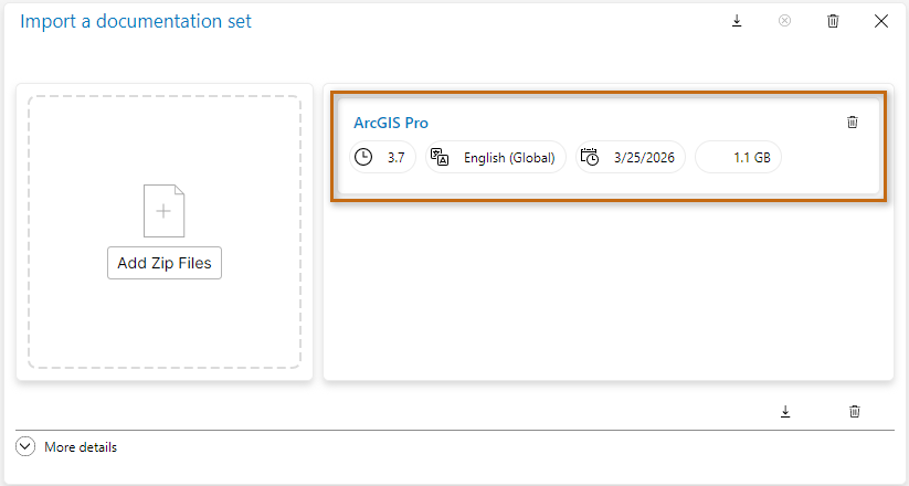

  5. Faites glisser et déposez le fichier ZIP dans la zone Add Zip Files (Ajouter des fichiers ZIP), ou cliquez sur Add Zip Files (Ajouter des fichiers ZIP), accédez au fichier ZIP, sélectionnez-le, puis cliquez sur Open (Ouvrir).
    Le kit de documentation apparaît dans la liste des kits de documentation à importer, comme indiqué ci-dessous.
    Importation d’un kit de documentation anglais d’ArcGIS Pro 3.7.
  6. Cliquez sur Import (Importer)
