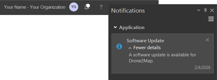

Utiliser les notifications dans la fenêtre Notifications
Un point bleu sur le bouton Notifications indique qu’une notification est disponible dans la fenêtre Notifications. Les notifications vous alertent souvent par rapport à des modifications qui peuvent nécessiter une action de votre part, par exemple pour mettre à jour un logiciel ou indiquer une transformation nécessaire.
Bouton Notifications et une notification dans la fenêtre Notifications
Le bouton Notifications inclut des messages tels que les suivants :
  • Une mise à jour est disponible pour ArcGIS Drone2Map.
  • Vous n’êtes pas connecté à votre portail de licences.
  • Des systèmes de coordonnées nécessitent une transformation.

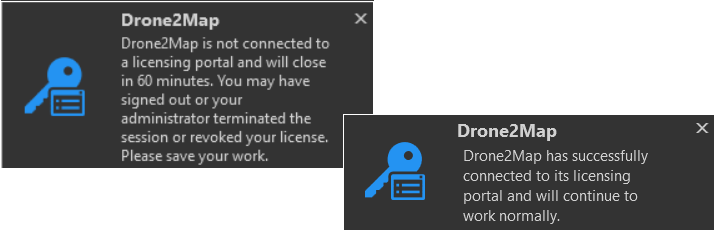

Afficher les bulles de notification
Les bulles de notification sont des messages qui s’affichent sur votre écran afin de vous fournir des informations sur le statut du système, la disponibilité des mises à jour ou les modifications apportées à l’application. Elles peuvent ou non indiquer une action nécessaire de votre part.
Les bulles de notification s’affichent en haut de la fenêtre ArcGIS Drone2Map et restent généralement sur l’écran pendant quelques secondes. Vous pouvez passer la souris sur une bulle de notification pour l’empêcher de disparaître. Les bulles de notification restent à l’écran pour une durée illimitée si votre ordinateur est inactif, c’est-à-dire en l’absence de saisie au clavier ou de mouvement de la souris. Vous êtes ainsi certain de ne manquer aucune notification, même lorsque vous êtes distrait.
Le système peut également émettre un son lorsqu’une bulle de notification apparaît.
Bulles de notification concernant le statut des licences
Sur la première image, une bulle de notification s’affiche si vous vous déconnectez du portail qui valide votre licence logicielle. Sur la deuxième image, une autre bulle de notification confirme que la connexion aux licences est établie à nouveau.
Il se peut également que plusieurs bulles de notification s’affichent sur l’écran en simultané.
