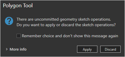

Si vous modifiez les paramètres d’un outil de mise à jour pendant la construction d’une géométrie requise (lors du remodelage d’une entité, par exemple), vous êtes invité à appliquer ou à supprimer la construction non terminée.
Géométrie de construction non terminée

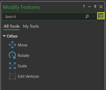

Pour personnaliser la taille et la disposition des outils dans le menu Options , procédez comme suit :
  1. Dans l’onglet Edit (Mise à jour), dans le groupe Features (Entités), cliquez sur Modify (Modifier) .
  2. Cliquez sur Modify Features Options (Modifiez les options des entités) .
    La fenêtre Modifier des entités apparaît.
    Fenêtre Modifier des entités
  3. Cliquez sur le menu Options et cochez ou décochez les paramètres suivants :
    Grandes icônes
    Affiche de grandes icônes.
    Petites icônes
    Affiche des petites icônes.
    Liste
    Affiche les outils sous forme d’une seule colonne. Décochez ce réglage pour laisser le programme disposer automatiquement les outils sur toute la largeur actuelle de la fenêtre.
