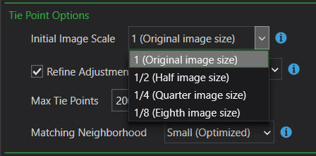

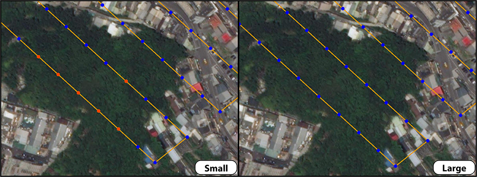

Une autre solution possible à ces images non calibrées consiste à augmenter l’échelle d’image à laquelle les points de rattachement sont générés. Par défaut, ArcGIS Drone2Map utilise une échelle d’image initiale égale à 1/8 (Eighth image size) (1/8 [huitième de la taille d’image]). Si une image est supprimée au cours de l’ajustement réseau libre, elle n’est pas utilisée pendant le processus visant à affiner l’ajustement. La redéfinition de la valeur d’échelle d’image initiale sur 1 (Original image size) (1 [taille de l’image d’origine]) contribue à améliorer la génération des points de rattachement et d’aboutir à des correspondances plus cohérentes entre les images.
Enfin, vous pouvez augmenter la taille du voisinage correspondant qu’ArcGIS Drone2Map utilise pour trouver des images voisines d’appariement. Vous pouvez effectuer cette opération dans la section Options du traitement Ajuster les images. Le paramètre du voisinage d’appariement contrôle la taille d’un voisinage que l’ajustement utilise lorsqu’il trouve des images voisines. En augmentant ce paramètre pour le faire passer de Small (Optimized) (Petit [optimisé]) à Medium (Moyen) ou à Large (Grand), vous augmentez le nombre de candidats prétendant au titre de points de rattachement entre des images voisines.

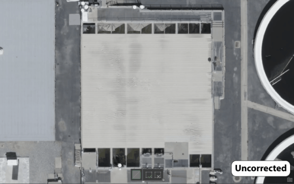

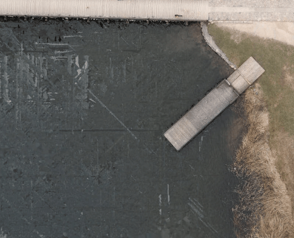

Par essence, l’eau peut être relativement turbulente et de nature réfléchissante. C’est pourquoi, il est notoirement complexe d’extraire des points d’entités d’images de drone sur lesquelles de l’eau couvre une grande partie de l’image. La tentative consistant à traiter ces images par un logiciel de photogrammétrie peut parfois engendrer la création d’artefacts sur la surface des plans d’eau dans l’orthomosaïque et les afficher sous forme de zones éparses, décolorées ou irrégulières.

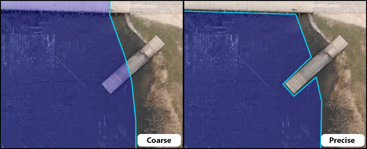

Lorsque cela se produit dans un projet ArcGIS Drone2Map, vous pouvez essayer de corriger les zones non conformes en appliquant un masque de plan d’eau. Cette fonction est disponible sous l’onglet Home (Accueil) du groupe Pre-Processing (Prétraitement). Un masque de plan d’eau peut soit être dessiné sous forme d’un polygone, soit être importé à partir d’une classe d’entités surfaciques sur la zone présentant des problèmes de reconstruction. Il existe deux méthodes de traitement pour un masque de plan d’eau : Precise (Précis) et Coarse (Approximatif). L’option Precise (Précis) suppose que vous avez défini avec précision les limites entre ce qui est de l’eau et le reste à l’aide du polygone du masque de plan d’eau. L’option Coarse (Approximatif) offre plus de souplesse et tente de corriger les plans d’eau même si des entités bâties ou des zones du rivage apparaissent dans le polygone du masque de plan d’eau.
Quelle que soit l’option choisie, la zone du masque de plan d’eau est interpolée pour lisser la zone lorsque le traitement est ré-exécuté.

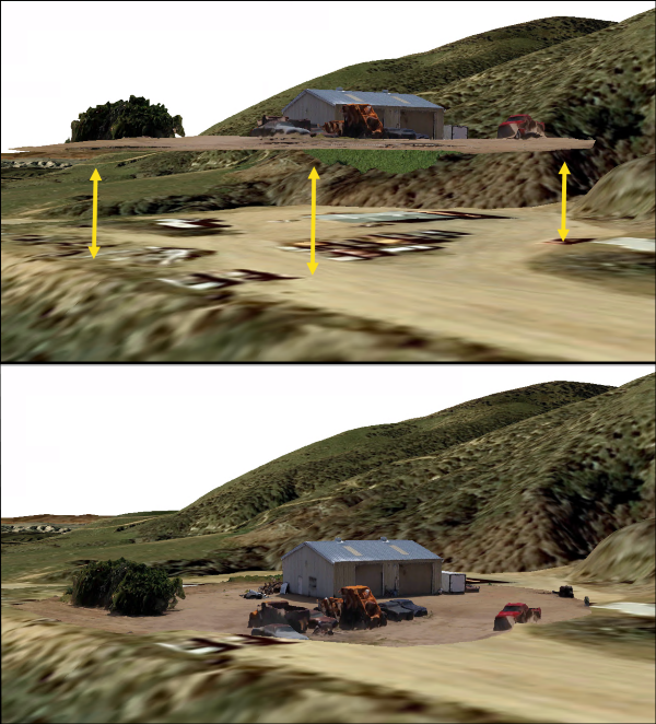

Si vous constatez que les produits en sortie ne correspondent pas à la surface d’élévation lors de leur visualisation dans une carte ou une scène, il y a fort à parier que la précision verticale des vols est en cause. La plupart des modèles de drones courants n’enregistrent pas de manière uniforme des informations précises sur l’altitude pendant le vol. Il arrive que le décalage des données GPS verticales d’un drone atteigne pas moins de 9 mètres. Ce décalage est souvent la cause principale de la majeure partie des problèmes d’alignement vertical observés dans ArcGIS Drone2Map.

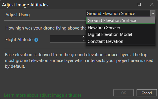

L’une des façons les plus rapides et les plus pratiques de corriger l’altitude consiste à utiliser l’outil Ajuster les altitudes d’images figurant sous l’onglet Flight Data (Données de vol). Une fois que vous avez sélectionné les points des images qui posent problème, vous pouvez ajuster la hauteur de ces images pour les aligner sur diverses sources d’élévation en entrée. Cette méthode est généralement une bonne solution si vous prévoyez de publier vos produits d’imagerie sur ArcGIS Online ou ArcGIS Enterprise et si la précision d’arpentage n’est pas un enjeu.

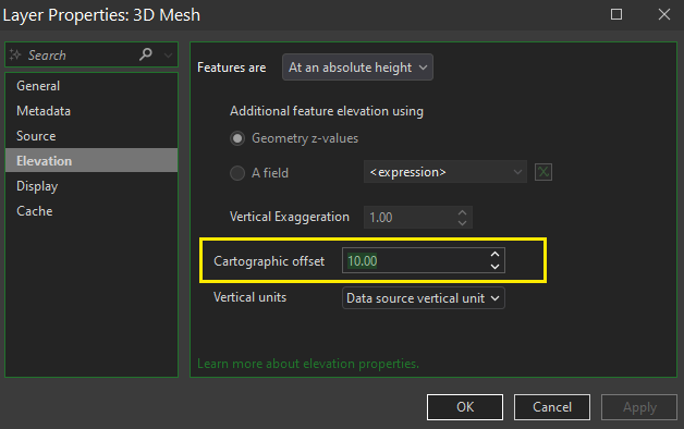

Un ajustement vertical temporaire peut être réalisé sur les couches qui ne s’affichent pas à la bonne hauteur dans la carte 3D. Le fait d’appliquer un décalage cartographique entraîne le déplacement vers le haut ou le bas de la valeur z de la couche entière dans la carte 3D. Il peut être utile si vous tentez d’obtenir rapidement une couche flottant au-dessus ou en dessous du fond de carte pour l’aligner verticalement de manière correcte.
