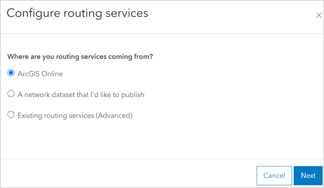

  5. Cliquez sur Configure routing services (Configurer les services de calcul d’itinéraire) et choisissez l’une des trois méthodes de configuration des services de calcul d’itinéraire.
    Boîte de dialogue Configurer les services de calcul d’itinéraire
