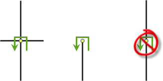

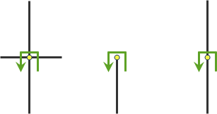

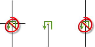

    6. Choisissez une règle de demi-tour.
      Pour comprendre les valeurs des paramètres disponibles, envisagez une jonction comme le point où deux rues seulement entrent en intersection. Si trois rues ou plus s'intersectent à un point, il s'agit d'une intersection. Un cul-de-sac est une voie sans issue. Le paramètre peut avoir les valeurs suivantes :
      Valeur du paramètre
      Description
      Allowed
      Les demi-tours sont autorisés partout. L'autorisation des demi-tours implique que le véhicule peut faire demi-tour au niveau d'une jonction et repasser par la même rue.
      Autorisé
      Les demi-tours sont possibles aux jonctions comportant n’importe quel nombre de rues adjacentes.
      Allowed only at intersections and dead ends
      Les demi-tours sont interdits aux jonctions où exactement deux rues adjacentes se rencontrent.
      Autorisé uniquement aux intersections et voies sans issue
      Les demi-tours sont autorisés uniquement au niveau des intersections ou des voies sans issue.
      Allowed only at dead ends
      Les demi-tours sont interdits à toutes les jonctions et intersections et sont autorisés uniquement dans les voies sans issue.
      Autorisé uniquement au niveau des voies sans issue
      Les demi-tours ne sont autorisés que dans les voies sans issue.
      Not allowed
      Les demi-tours sont interdits à toutes les jonctions, intersections et voies sans issue. Même si cette valeur de paramètre est choisie, un itinéraire peut toujours faire demi-tour aux arrêts.
