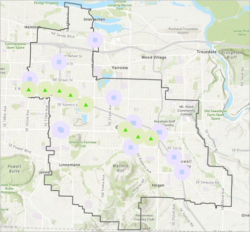

Un promoteur envisage de construire un nouveau complexe immobilier à usage mixte dans un centre urbain. Ce complexe immobilier doit être facile d’accès, à moins de 500 mètres des magasins et restaurants ou d’une station de métro. Vous pouvez utiliser l’outil Create Buffers (Créer des zones tampon) pour créer une zone tampon autour des sites de développement potentiels pour déterminer s’ils remplissent ce critère.
Zones tampon d’environ 400 mètres autour de sites de développement potentiels

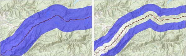

  • Le paramètre Multiple-distance buffer shape (Forme des zones tampon à plusieurs distances) spécifie si les zones tampon externes doivent inclure les zones incluses au sein des zones tampon plus petites si plusieurs valeurs sont fournies par le paramètre Distance values (Valeurs de distance). Ce paramètre n’est disponible que si la valeur Dissolve (Fusionner) est choisie pour Overlap (Stratégie de superposition ). Les options du paramètre Multiple-distance buffer shape (Forme des zones tampons à plusieurs distances) sont les suivantes :
    • Overlapping disks (Disques superposés): les zones tampon de plus grande taille incluent des zones au sein d’une ou plusieurs zones tampon plus petites. Il s’agit de l’option par défaut.
    • Distinct rings (Anneaux distincts) : les zones tampon de plus grande taille n’incluent pas les zones au sein d’une ou plusieurs zones tampon plus petites.
    Zones tampon créées avec des disques superposés et des anneaux distincts
    On remarque que la zone tampon externe dans la couche de résultat a une forme différente lorsque des disques superposés (première image) ou des anneaux distincts (deuxième image) sont utilisés.
