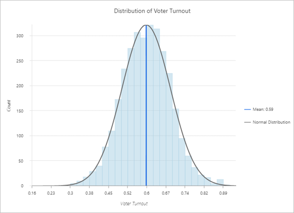

L’histogramme ci-dessous permet de visualiser la répartition de la participation électorale lors des élections américaines de 2016.
  • Number (Nombre) : participation électorale
  • Overlays (Superpositions) : moyenne, distribution normale
Histogramme de la participation électorale lors des élections américaines de 2016

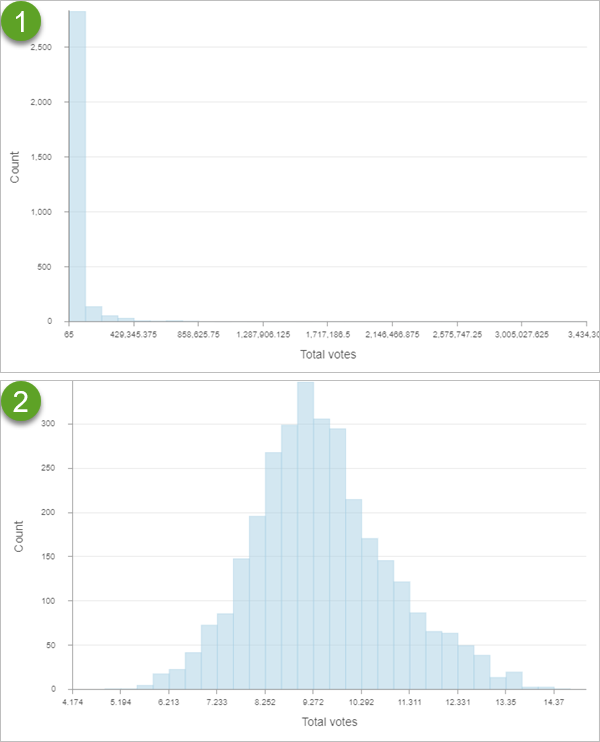

Les exemples ci-dessous montrent la répartition du nombre total de votes lors de l’élection de 2016 aux États-Unis. La première image est positivement asymétrique et aucune transformation n’est appliquée. Une transformation logarithmique est appliquée à la deuxième image, ce qui donne à l’histogramme une distribution plus normale.
Histogrammes du nombre total de votes avec et sans transformation logarithmique
Image Transformation
Image 1 Aucun
Image 2 Logarithmique
