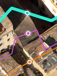

La génération de l’élévation par un type de profil dépend de la nature de la ligne que vous tracez ou sélectionnez. Dans l’image ci-dessous, la ligne sélectionnée passe en plus par des objets 3D et l’élévation est donc calculée pour les trois types.

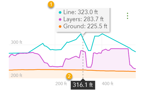

L’image suivante est un exemple d’affichage obtenu lorsque vous survolez le diagramme :
Diagramme de profil d’élévation affichant l’élévation Sol, Couches et Ligne. Diagramme de profil d’élévation affichant l’élévation Sol, Couches et Ligne.
Élévation pour les types de profil disponibles.
Distance horizontale à partir du début de la ligne.
