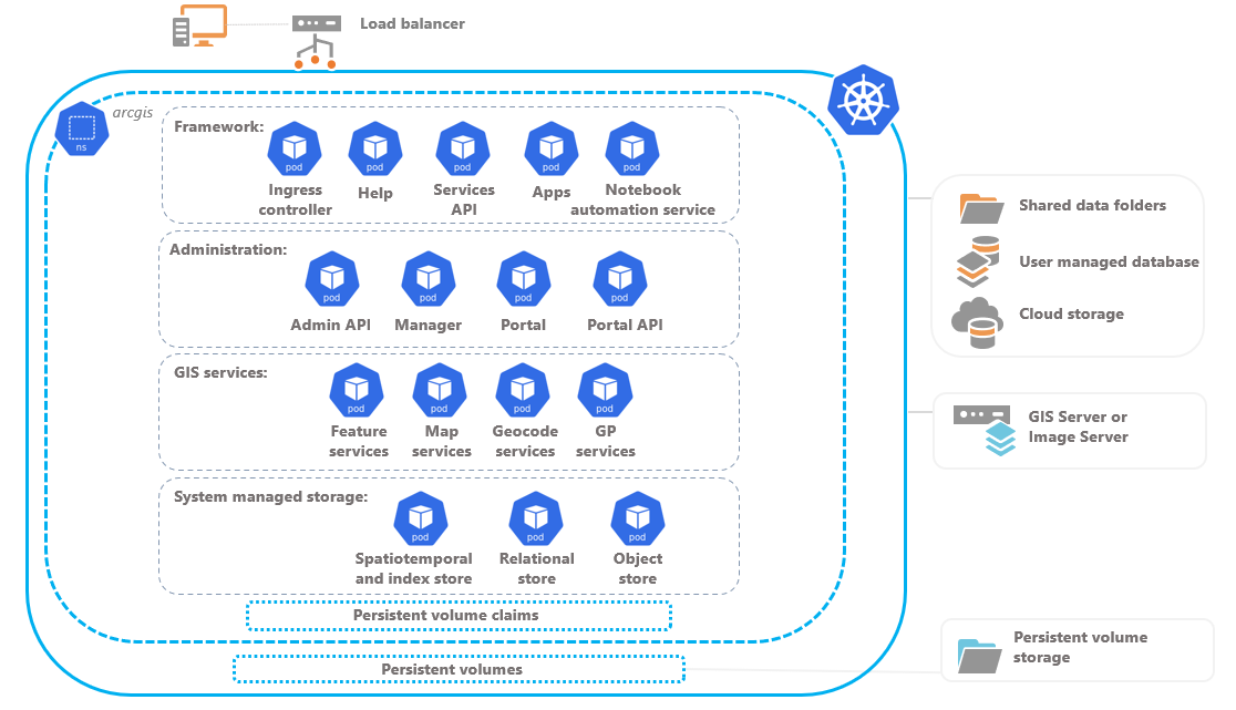

Les aspects essentiels d’ArcGIS Enterprise on Kubernetes sont décrits ci-dessous. Le diagramme illustre un cluster Kubernetes contenant un espace de noms nommé arcgis. L’espace de noms contient quatre catégories de pods qui représentent différentes fonctions du système. Le diagramme ne représente pas la liste complète des pods ou des exigences ; il illustre l’organisation générale du système.

Les pods de structure prennent en charge les processus de votre organisation et fournissent des informations aux membres de l’organisation au sujet du système via la documentation d’aide. Ces pods peuvent également être adaptés à l’échelle dans leurs déploiements système respectifs en utilisant ArcGIS Enterprise Manager ou l’API ArcGIS Enterprise Administrator.

Les pods d’administration fournissent la structure initiale permettant de créer une organisation ArcGIS Enterprise. Une fois votre organisation opérationnelle, vous pouvez modifier l’échelle de ces pods dans leurs déploiements respectifs en utilisant ArcGIS Enterprise Manager ou l’API ArcGIS Enterprise Administrator.

Les services SIG activent les capacités géospatiales de votre organisation. Les services SIG incluent les services de carte, d’entités et de géocodage, ainsi que les services de carte et les services d’entités hébergés. Les services SIG qui référencent les data stores gérés par l’utilisateur requièrent une connexion active vers un data store inscrit. Les services hébergés sont publiés à l’aide du stockage système. Vous pouvez faire évoluer ces pods, ainsi que les pods des services système et des services utilitaires, dans leurs déploiements de service respectif.

ArcGIS Enterprise on Kubernetes déploie et gère le stockage système. Le stockage système peut être fourni à l’aide de StatefulSets qui sont liés à un ou plusieurs volumes persistants. Sinon, certains types de stockage système peuvent être fournis en s’intégrant à un service Cloud. Les informations sur chaque type de Data Store de stockage système sont résumées dans la table suivante :

Lorsque le stockage système utilise des volumes persistants, les administrateurs peuvent configurer les classes de stockage qui sont utilisées par les réclamations persistantes, ce qui permet de contrôler la taille et le type. Les fournisseurs de cloud possèdent généralement différents contrôleurs de volume qui peuvent provisionner différents types de volumes depuis les partages réseau vers le stockage de bloc ou le disque.
Dans cette version, il n’est pas possible de réallouer les ressources des pods de stockage système ou de les faire évoluer. Les réplicas de pods, demandes et limites des pods sont prédéfinis par les profils d’architecture du déploiement.
