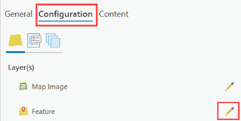

    2. Cliquez sur l’onglet Configuration, puis sur le bouton Configure Web Layer Properties (Configurer les propriétés de la couche Web) en regard de Feature (Entité).
      Configurer les propriétés des couches d’entités.

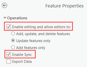

    3. Sous l’option Operations (Opérations), choisissez les opérations de mise à jour dont ont besoin les opérateurs qui utiliseront les données hors connexion. Cochez également la case Enable Sync (Activer la synchronisation).
      Activer la mise à jour et la synchronisation pour la couche d’entités.

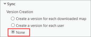

    4. Faites défiler jusqu’à la section Sync (Synchronisation). Sous Version Creation (Création de version), choisissez None (Aucune).
      Si l’option None (Aucune) est choisie, aucune version de réplica n’est créée lorsqu’une carte hors connexion est téléchargée.

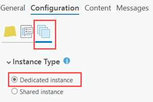

    7. Cliquez sur le bouton Configure Pooling (Configurer le groupage) dans la partie supérieure de l’onglet Configuration. Comme valeur pour Instance Type (Type d’instance), choisissez Dedicated instance (Instance dédiée).
      Les couches d’entités pour lesquelles la gestion des versions est activée doivent utiliser une instance dédiée dans le site ArcGIS Server.

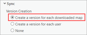

    4. Faites défiler jusqu’à la section Sync (Synchronisation). Sous Version Creation (Création de version), choisissez Create a version for each downloaded map (Créer une version pour chaque carte téléchargée).
      Sélectionnez l’option pour créer une version de réplica pour chaque carte téléchargée.
