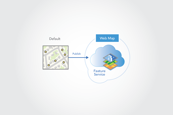

Publier un service d’entités
Pour créer la carte Web, un service d'entités doit d'abord être publié.
L’éditeur démarre ArcGIS Pro et ajoute des données à une carte à partir de la version par défaut. Dans cet exemple, les données incluent de nouveaux capteurs d'une classe d'entités de la géodatabase d'entreprise de la société. La classe d'entités a été inscrite comme versionnée.
Version par défaut
L’éditeur publie une couche d’entités nommée NetFS qui référence les données inscrites à partir d’ArcGIS Pro.
Service d’entités publié à partir de la version par défaut

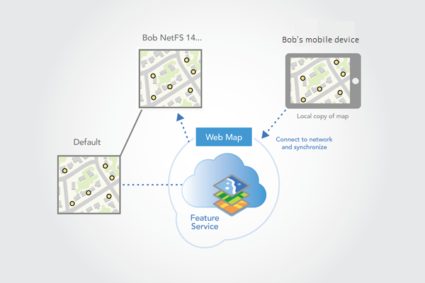

Avec la carte Web mise à leur disposition, les utilisateurs peuvent la télécharger dans une application de leur appareil mobile, puis se rendre sur le terrain pour contrôler les mises à jour demandées. Pour ce faire, un utilisateur nommé Bob démarre l’application sur son appareil mobile tout en étant connecté au réseau, se connecte à l’organisation et télécharge la carte Web sur son appareil.
Se connecter à la carte depuis un appareil mobile pour la télécharger.
Lorsque le processus de téléchargement commence, une version de réplica nommée Bob_NetFS_1404578882000 est créée à partir de la version publiée (version par défaut) dans la géodatabase principale. Le service ayant été défini pour créer une version de chaque carte téléchargée, un nom de version unique est généré. Ce nom est composé de l’identifiant de l’opérateur de terrain (Bob), du nom du service d’entités (NetFS) et d’un ID unique. Cette version de réplica est utilisée lorsque la carte téléchargée est synchronisée.
Version de réplica créée lorsque la carte est téléchargée
Les données sont ensuite téléchargées sur l’appareil et l’application bascule vers la carte pour référencer les données locales. À ce stade, la carte peut être mise à jour sans se trouver sur le réseau.

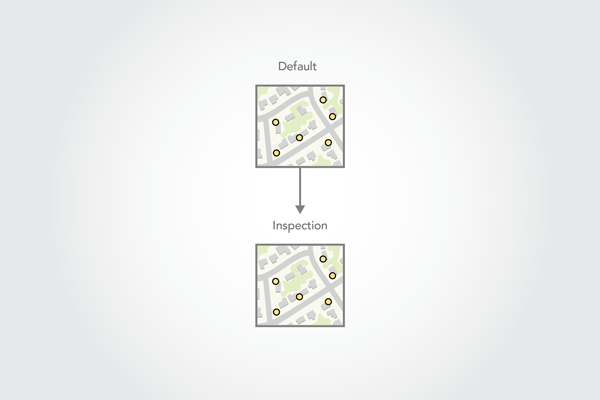

Pour organiser le travail, le gestionnaire de projets crée une version à partir de la version de la géodatabase par défaut. Le gestionnnaire nomme la version enfant Inspection et change la carte pour faire référence à cette version.
Créez la version Inspection à partir de la version par défaut.

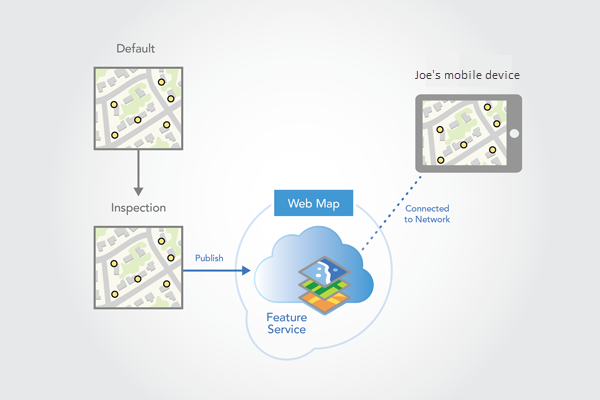

Ensuite, le gestionnaire de projets publie un service d’entités nommé InspectionFS à partir d’ArcGIS Pro.
Publiez le service d’entités à partir de la version Inspection.

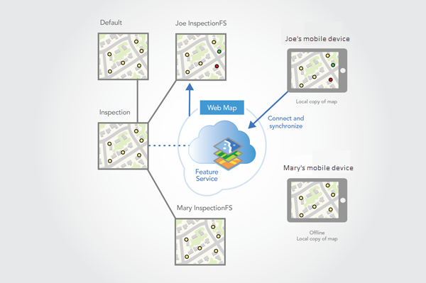

Dans le schéma ci-dessous, l’un des opérateurs de terrain (Joe) lance le processus de téléchargement.
Connexion à partir d’une application mobile pour télécharger la carte.

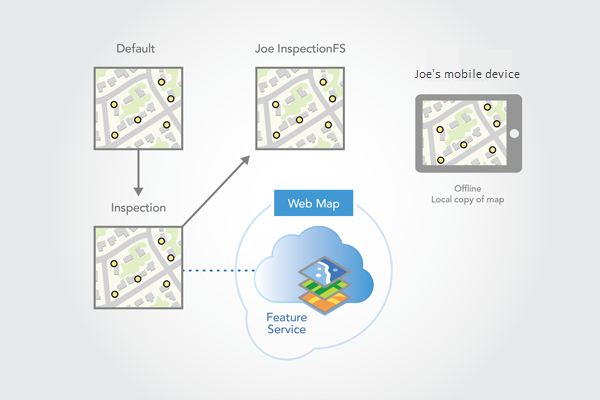

Joe choisit alors l’étendue et la résolution du fond de la carte.
Lorsque le processus de téléchargement commence, une version de réplica est créée à partir de la version publiée dans la géodatabase source appelée Joe_InspectionFS. Le service d’entités ayant été défini pour créer une version pour chaque utilisateur, le nom de la version de réplica est basé sur l’identifiant de l’opérateur de terrain (Joe) et le nom du service à partir duquel il a été créé (InspectionFS). Cette version de réplica est utilisée lorsque la carte téléchargée est synchronisée.
Remarque :
À chaque fois que Joe télécharge une carte du service InspectionFS, celui-ci se réfère à la version de réplica Joe_InspectionFS. Par exemple, à un certain stade, Joe peut avoir besoin de supprimer la carte locale et de la recréer avec une étendue plus importante. Lorsque Joe télécharge à nouveau la carte, toutes les mises à jour qui étaient synchronisées à partir de la version de réplica Joe_InspectionFS apparaissent dans la carte.
Dès que la carte et les données sont téléchargées, l’appareil mobile bascule vers la carte pour référencer les données locales. À ce stade, Joe peut mettre à jour la carte sans se trouver sur le réseau.

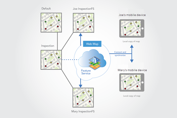

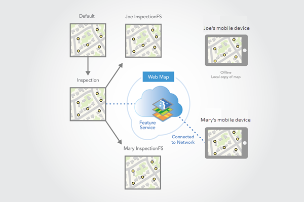

Un second opérateur de terrain (Mary) exécute les mêmes étapes que Joe. Ceci aboutit à la création d’une version de réplica Mary_InspectionFS dans la géodatabase source.
Seconde version de réplica créée lorsqu’un autre client télécharge la carte Web

Alors qu'il se trouve sur le terrain, Joe se voit affecter un travail sur la partie Est de la carte. Joe met à jour les états des entités du capteur tout en effectuant des inspections. Si le capteur satisfait aux critères d'inspection, il apparaît en vert. S'il est endommagé et nécessite une réparation, il apparaît en rouge.
À la fin de la journée, Joe se connecte au réseau à partir de l’appareil de terrain et procède à la synchronisation avec le service d’entités. Ceci applique les mises à jour à la version de réplica Joe_InspectionFS dans la géodatabase source.
Joe se connecte et synchronise les mises à jour.

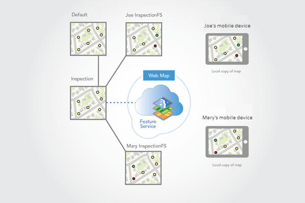

A la fin de la journée, Mary synchronise également ses inspections de capteurs réalisées dans la partie Ouest de la carte.
Mary se connecte et synchronise les mises à jour.

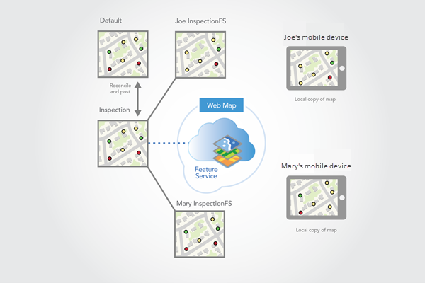

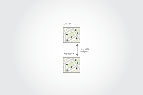

Le soir, un processus automatique est exécuté pour réconcilier et réinjecter les mises à jour des opérateurs de terrain. Le processus commence par réconcilier chaque version de réplica avec la version Inspection avant de la réinjecter. Le processus applique une règle de résolution des conflits selon laquelle la dernière mise à jour est conservée et la détection des conflits est basée sur les attributs.
Lorsque toutes les mises à jour sur le terrain sont appliquées à la version Inspection, des scripts de validation sont exécutés sur les données. Ces scripts identifient et corrigent les mises à jour contenant des valeurs invalides ou des entités hors limite. Par exemple, le champ d'état doit comporter une valeur d'état valide. Si la valeur est incorrecte, l'état repasse au réglage Nécessite une inspection, ce qui est symbolisé par des points jaunes. À l’issue de la validation, le processus réconcilie les versions de réplica des opérateurs de terrain avec la version Inspection, afin que chacune intègre bien les dernières modifications.
Mises à jour réconciliées et réinjectées avec la version Inspection
Lorsque Joe et Mary effectuent une synchronisation le matin suivant, ils voient les mises à jour réalisées par l’autre.
Joe et Mary réduisent le nombre de mises à jour réconciliées

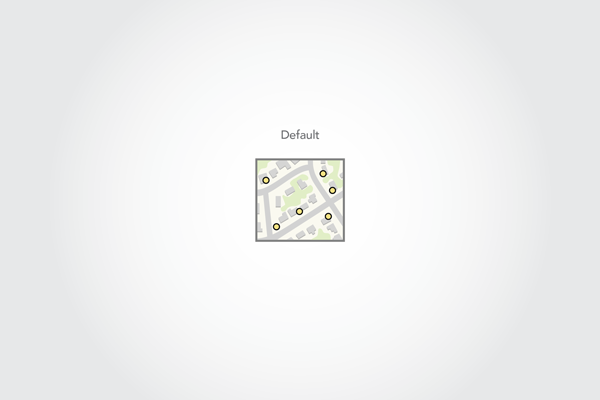

Le gestionnaire de projets exécute les processus de réconciliation et de réinjection finaux sur toutes les versions de réplica des opérateurs de terrain et supprime chacune d’elles. Le chef de projet réconcilie, puis réinjecte la version Inspection avec la version par défaut. Le chef de projet examine et résout manuellement les conflits pendant ce processus. Une fois que ce dernier est terminé, les informations d’inspection des capteurs les plus récentes sont disponibles pour tous les utilisateurs dans la version par défaut. La dernière étape que doit accomplir le chef de projet consiste à supprimer la version Inspection.
Version Inspection réconciliée et réinjectée dans la version par défaut

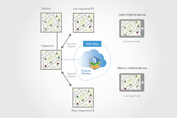

Joe choisit alors l’étendue et la résolution de la carte.
Lorsque le processus de téléchargement commence, ArcGIS crée une version de réplica (Joe_InspectionFS) à partir de la version publiée (Inspection) dans la géodatabase source. Le service d’entités ayant été défini pour créer une version pour chaque utilisateur, le nom de la version de réplica est basé sur l’identifiant de l’opérateur de terrain (Joe) et le nom du service à partir duquel il a été créé (InspectionFS). Cette version de réplica est utilisée lorsque la carte est synchronisée.
Remarque :
Dès que les données et la carte sont téléchargées, l’appareil mobile bascule vers la carte pour référencer les données locales. À ce stade, Joe peut mettre à jour la carte sans se trouver sur le réseau.
Tandis que Mary et Joe mettent les données à jour sur le terrain, un nouveau capteur est ajouté à la version de géodatabase par défaut par un utilisateur au bureau. Le nouveau capteur est le résultat d’un nouveau projet dans la surface. Lorsque de nouveaux capteurs sont installés, une inspection est requise, elle apparaît alors en jaune.
Mises à jour apportées à la version par défaut avant que les opérateurs de terrain ne synchronisent les mises à jour
Synchroniser les mises à jour
Alors qu'il se trouve sur le terrain, Joe se voit affecter un travail sur la partie Est de la carte. Joe met à jour l’état de chaque entité de capteur lors de l’inspection des capteurs. Si le capteur satisfait aux critères d'inspection, il apparaît en vert. S'il est endommagé et nécessite une réparation, il apparaît en rouge.
À la fin de la journée, lorsque l’appareil mobile est connecté au réseau, Joe procède à la synchronisation avec le service d’entités. Ceci applique les mises à jour à la version de réplica Joe_InspectionFS dans la géodatabase source.
Joe synchronise les données et sa version de réplica est mise à jour.
Mary synchronise les données et sa version de réplica est mise à jour.
Lancer le traitement nocturne de la géodatabase
Le soir, un processus automatique est exécuté pour réconcilier et réinjecter les mises à jour des opérateurs de terrain. Ce processus commence par réconcilier la version de chaque opérateur de terrain avec la version de réplica Inspection avant de la réinjecter. Le processus applique une règle de résolution des conflits selon laquelle la dernière mise à jour est conservée et la détection des conflits est basée sur les attributs.
Lorsque toutes les mises à jour sur le terrain sont appliquées à la version Inspection, des scripts de validation sont exécutés sur les données de cette version. Ces scripts identifient et corrigent les mises à jour contenant des valeurs invalides ou des entités hors limite.
Remarque :
À ce stade du processus, la version de réplica Mary_InspectionFS inclut les mises à jour de Joe, mais la version de réplica Joe_InspectionFS n’inclut pas les mises à jour de Mary. Ceci est dû au fait que la version de réplica Joe_InspectionFS a été réconciliée et réinjectée avant la version de réplica Mary_InspectionFS.
Les mises à jour des champs synchronisés sont réconciliées et réinjectées dans la version Inspection.
L'étape suivante du processus automatique implique la réconciliation et la réinjection de la version Inspection avec la version par défaut. Le processus utilise une détection des conflits basée sur les attributs et résout automatiquement les conflits. Le processus de réconciliation intègre les mises à jour de la version par défaut (nouveau capteur) dans la version Inspection, tandis que le processus de réinjection applique les mises à jour de la version Inspection (mises à jour de Joe et Mary) à la version par défaut.
La réconciliation fait passer le nouveau capteur de la version par défaut à la version Inspection.
La version de réplica de chaque opérateur de terrain est réconciliée une seconde fois avec la version Inspection pour terminer le processus automatisé. La version de réplica de chaque opérateur de terrain est désormais mise à jour.
Conseil :
Afin d’obtenir les dernières modifications des opérateurs de terrain, le processus de réconciliation est requis, mais le processus de réinjection ne l’est pas. Certaines organisations peuvent avoir besoin d'un processus séparé pour réinjecter les mises à jour dans la version par défaut, car cela permet aux personnes extérieures au projet d'y accéder.
Versions de réplica clientes réconciliées avec la version Inspection
Le matin suivant lorsque Joe et Mary procèdent à une synchronisation, ils voient les capteurs mis à jour par les autres opérateurs de terrain et le nouveau capteur de la version par défaut. Le nouveau capteur se trouvant du côté Est de la carte, Joe l’inspecte et synchronise les résultats. Le jour suivant, après l'exécution des processus nocturnes lancés, les informations d'inspection de Joe concernant le nouveau capteur sont intégrées à la version par défaut.
Les clients sont synchronisés pour obtenir les mises à jour de la version Inspection.
Ce processus se répète de façon permanente et quotidienne. Les versions de réplica Joe_InspectionFS et Mary_InspectionFS sont conservées aussi longtemps que Joe et Mary continuent leurs inspections de capteurs. Si, à un moment donné, ils arrêtent de travailler sur le projet, les versions de réplica peuvent être supprimées une fois que Joe et Mary ont procédé à une synchronisation finale et annulé l’enregistrement de leurs cartes locales, et que les processus de réconciliation et de réinjection finaux ont été effectués sur les versions de réplica Joe_InspectionFS et Mary_InspectionFS.
