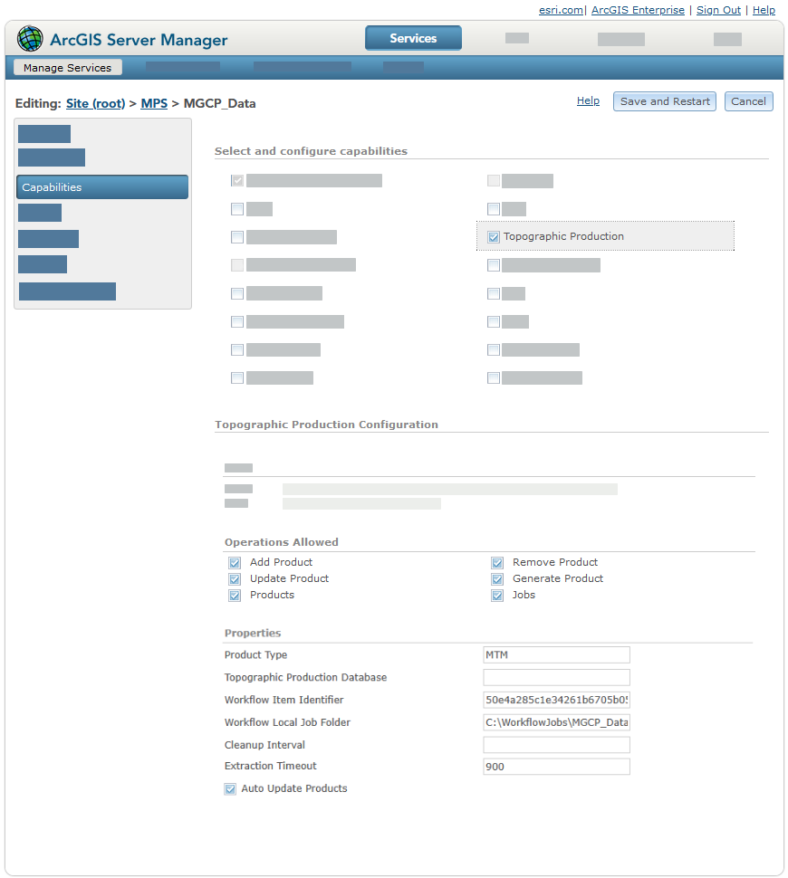

Configuration dans ArcGIS Server
Vous pouvez configurer les opérations que le service peut effectuer ainsi que d’autres propriétés dans ArcGIS Server Manager après la publication du service. Ces paramètres apparaissent lorsque vous cochez la case Topographic Production (Production topographique) ou que vous cliquez sur Topographic Production (Production topographique) et ne s’appliquent que si la case est cochée.
ArcGIS Server Manager avec la fonctionnalité Topographic Production (Production topographique) mise en évidence pour afficher ses opérations et d’autres propriétés définies lors de la publication du service depuis ArcGIS Pro
