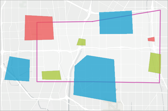

    Les images suivantes affichent la différence dans les résultats à l’aide du paramètre Include only the parts of features that meet the criteria (Inclure uniquement les parties d’entités répondant aux critères spécifiés), en tenant compte des données en entrée suivantes :
    • Une couche surfacique colorée en bleu, rouge et vert.
    • Une couche surfacique transparente au contour rose.
    Des polygones en entrée colorés en bleu, rouge et vert, et un seul polygone transparent au contour rose

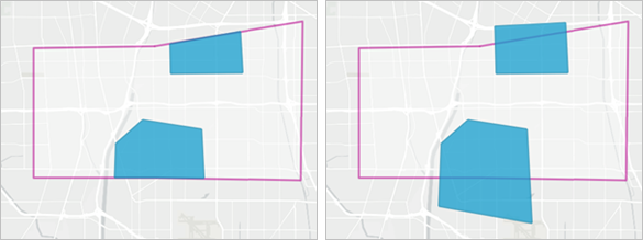

    Cet exemple recherche les polygones bleus qui s’intersectent avec le polygone transparent au contour rose. Les deux sorties suivantes affichent la différence dans les résultats lorsque le paramètre Include only the parts of features that meet the criteria (Inclure uniquement les parties d’entités répondant aux critères spécifiés) est coché (première image) et non coché (deuxième image) :
    Résultats du renvoi de parties des entités uniquement (première image) et du renvoi d’entités complètes uniquement (seconde image)
