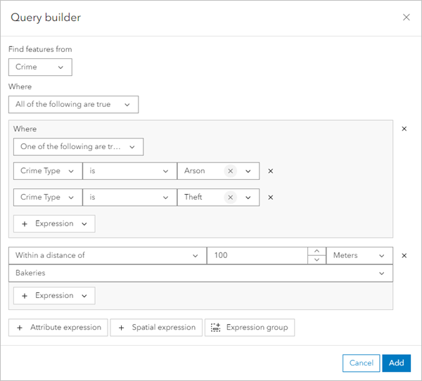

Groupe d’expressions
Pour créer une requête plus complexe, vous pouvez utiliser des groupes d’expressions afin de regrouper plusieurs expressions. La manière dont vous les regroupez détermine ce que vous trouvez. Vous pouvez créer jusqu’à trois niveaux de regroupement.
Par exemple, vous pouvez utiliser des groupes d’expressions pour affiner davantage le filtre des actes criminels décrit ci-avant. Pour afficher à la fois les incendies criminels et les vols signalés à 100 mètres d’une boutique de donuts, vous pouvez créer un groupe d’expressions pour trouver les incendies criminels ou les vols. Dans ce groupe, utilisez l’option Any of the following are true (L’une des conditions suivantes est vraie). Ensuite, hors du groupe, ajoutez une expression spatiale pour rechercher les entités qui se trouvent dans un rayon de 100 mètres autour des boutiques de donuts.
Expression de groupe permettant de rechercher les incendies volontaires et les vols dans un rayon de 100 mètres autour des boutiques de donuts
