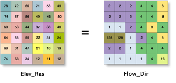

Par exemple, si la direction de la chute la plus escarpée est à gauche du pixel de traitement sélectionnée, le sens de circulation a la valeur 16. L’exemple ci-dessous indique comment les valeurs d’altitude sont converties en codes de direction de flux.
Illustration de la fonction Direction de flux
Valeurs d’élévation converties en codes de direction de flux
