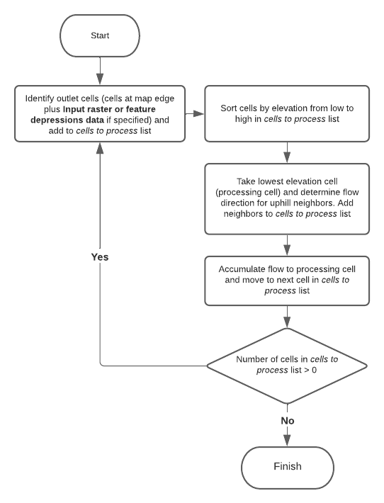

Dans l’algorithme de l’outil Dériver le flux continu, deux étapes de base de l’approche du chemin de moindre coût sont appliquées au calcul de l’itinéraire du flux. Tout d’abord, les points d’écoulement valides sont définis. Les points d’écoulement valides sont les cellules dans lesquelles de l’eau peut se déverser mais desquelles elle peut pas sortir. Par défaut, les cellules de point d’écoulement sont celles qui se trouvent au bord du raster de surface en entrée. Si le paramètre Input raster or feature depressions data (Données raster ou d’entités de dépression en entrée) est spécifié, les cellules du raster en entrée ou du jeu de classes d’entités sont également marquées comme points d’écoulement valides dès le début de l’algorithme. La deuxième étape consiste à parcourir le raster de surface en entrée et à dériver la direction de flux et l’accumulation de flux au niveau de chaque cellule en traitant les cellules dans l’ordre, de l’élévation la plus basse à l’élévation la plus élevée. Ces deux principes permettent un déplacement de la cellule actuelle vers la cellule plus élevée suivante dans la direction de la pente ascendante la moins raide (Metz et al., 2011 ; Ehlschlaeger, 1989).
Le diagramme ci-après illustre la logique générale suivie. Les cas spéciaux, tels que les cellules de dépression (cuvette) non spécifiées explicitement en tant que dépressions dans le paramètre Input raster or depressions data (Données raster ou d’entités de dépression en entrée) et les cellules NoData, sont expliqués respectivement dans les sections Traiter les cellules de dépression inconnues et Cellules NoData dans le raster de surface en entrée.
Algorithme de l’outil Dériver le flux continu
Figure 1. L’algorithme du chemin de moindre coût permettant de déterminer le calcul de l’itinéraire du flux et l’accumulation de flux, conformément à Metz et al., 2011 ; Ehlschlaeger, 1989, est illustré ici.
