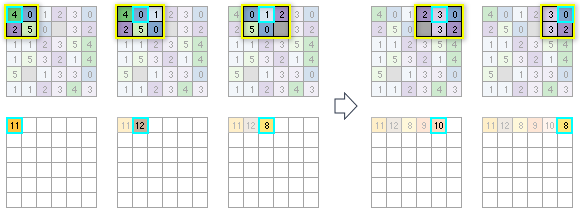

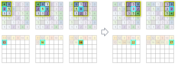

Cellules d’angle et de bord
Lorsque la cellule de traitement est proche des angles et des bords du raster en entrée, le nombre de cellules incluses dans le voisinage est ajusté en conséquence. Le calcul de la statistique est également ajusté.
Les diagrammes suivants illustrent la manière dont la statistique en sortie est calculée pour chaque cellule de traitement à partir des cellules disponibles de chaque voisinage individuel. Le traitement commence à l’angle supérieur gauche du raster en entrée et procède à l’analyse de la gauche vers la droite sur chaque ligne avant de passer à la ligne suivante. Le voisinage utilisé dans cet exemple est un rectangle de 3 cellules par 3 cellules et la statistique est une somme. Le paramètre Ignore NoData in calculations (Ignorer les valeurs NoData dans les calculs) est conservé comme le paramètre sélectionné par défaut. Dans les diagrammes, le voisinage est encadré en jaune et la cellule de traitement en cyan.
Dans le cas de la première cellule de traitement, puisqu’elle figure à l’angle supérieur gauche du raster en entrée de 6 cellules par 6 cellules, seules quatre cellules sont disponibles pour figurer dans le voisinage. La somme de ces valeurs permet d’obtenir une valeur en sortie pour la première cellule égale à 11. Pour la cellule suivante située à droite, six cellules figurent désormais dans le voisinage et la somme est calculée pour ces cellules. L’analyse traite toutes les cellules de la première ligne. Dans un souci de gain de place, toutes les cellules de traitement ne sont pas représentées.
Notez que sur la première ligne, pour la troisième cellule de traitement à partir de la gauche (valeur = 1), l’une des cellules en entrée possède la valeur NoData. Puisque l’outil a été défini pour ignorer les valeurs NoData, cette cellule particulière sera ignorée dans les calculs. Si la statistique à calculer avait été définie sur Moyenne à la place de Somme, elle aurait été calculée comme la somme de toutes les cellules du voisinage dont la valeur est différente de NoData, divisée par 5.
Pour la deuxième ligne de cellules en entrée, la statistique pour la première cellule de traitement est calculée sur la base de six cellules disponibles dans le voisinage. Pour la cellule de traitement suivante, neuf cellules sont à prendre en compte dans le calcul. Pour la cellule suivante, le calcul prend en compte huit valeurs en entrée, puisque l’une des cellules dans le voisinage de 3 cellules par 3 cellules a pour valeur NoData. Le traitement se poursuit pour le reste des cellules de la ligne, puis pour les lignes suivantes jusqu’à ce que toutes les cellules de traitement soient analysées.

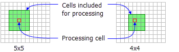

Cellule de traitement avec un voisinage circulaire (rayon = 2 cellules). Rectangle
Le voisinage rectangulaire est spécifié en fournissant une largeur et une hauteur en unités de cellule ou de carte.
Seules les cellules dont le centre est compris dans l’objet défini sont traitées comme faisant partie du voisinage rectangulaire.
Le voisinage rectangulaire par défaut est un carré avec une hauteur et une largeur de trois cellules.
La position x,y de la cellule de traitement dans le voisinage, par rapport au coin supérieur gauche de ce dernier, est définie à l’aide des équations suivantes :
x = (largeur du voisinage + 1) / 2
y = (hauteur du voisinage + 1) / 2
Si le nombre de cellules en entrée est pair, les coordonnées x,y sont calculées à l’aide d’une troncature. Par exemple, dans un voisinage de 5 cellules par 5 cellules, les valeurs de x et y sont 3,3. Dans un voisinage de 4 cellules par 4 cellules, les valeurs de x et y sont 2,2.
