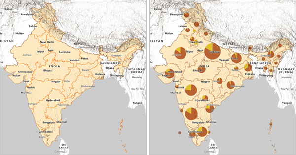

Vous disposez de données stockées dans une table et vous devez les afficher spatialement. La table dénombre les centres de santé primaires (PHC) dans chaque État ou territoire de l’Union de l’Inde. L’outil Join Features (Joindre des entités) peut être utilisé pour joindre la table à une couche d’entités de façon à ce que les données PHC puissent s’afficher spatialement.
Joindre des données PHC aux limites des États et territoires
La première image montre la couche d’entités en entrée (États et territoires de l’Inde). La deuxième image montre des diagrammes à secteurs indiquant le nombre de centres de santé primaires ruraux et urbains par limite.

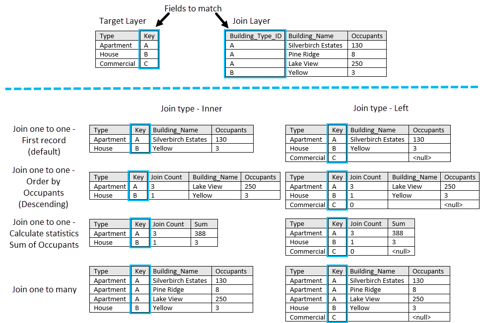

Exemple de jointures interne et gauche
Cet exemple montre des jointures attributaires un vers un et un vers plusieurs utilisant des types de jointure interne et gauche. Dans cet exemple, les jointures un vers un incluent l’enregistrement par défaut, la somme des Occupants et le maximum d’Occupants.
