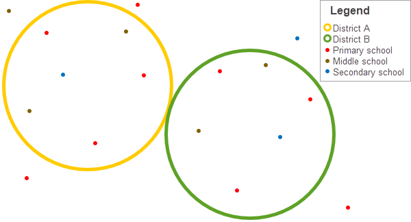

Les couches de points sont synthétisées uniquement à l’aide d’entités ponctuelles dans les surfaces de limite.
Les points peuvent être utilisés concrètement pour déterminer le nombre total d’étudiants dans chaque secteur scolaire. Chaque point représente une école. Le champ Type indique le type d’école (élémentaire, primaire ou secondaire) et le champ de population correspond au nombre d’étudiants inscrits dans chaque école.
La figure ci-dessous présente un point et une couche de contours hypothétiques, et la table récapitule les attributs de la couche ponctuelle.
Synthèse d’une couche ponctuelle
ID d’objet Arrondissement Type Population
1 A École primaire 280
2 A École primaire 408
3 A École primaire 356
4 A École intermédiaire 361
5 A École intermédiaire 450
6 A École secondaire 713
7 B École primaire 370
8 B École primaire 422
9 B École primaire 495
10 B École intermédiaire 607
11 B École intermédiaire 574
12 B École secondaire 932
Les calculs et les résultats spécifiques au secteur A sont spécifiés dans la table ci-dessous. Les résultats indiquent que le secteur A compte 2 568 étudiants. Lorsque vous exécutez l’outil, les résultats concernant le secteur B sont également indiqués.

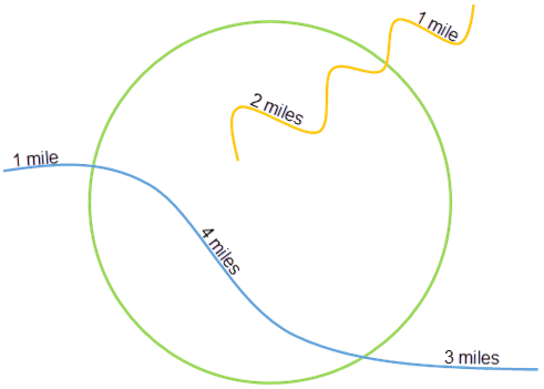

Lignes
Les couches de lignes sont synthétisées uniquement à l’aide des proportions des entités linéaires comprises dans les surfaces de limite.
Conseil :
Lorsque vous synthétisez des lignes, utilisez des champs contenant des totaux ou des montants pour que les calculs proportionnels soient logiques dans votre analyse. Par exemple, utilisez la population plutôt que la densité de population.
Cette analyse peut être utilisée concrètement pour déterminer le volume total d’eau des rivières comprises dans une limite spécifiée. Chaque ligne représente une rivière qui coule partiellement dans la limite.
La figure ci-dessous présente une ligne et une couche de contours hypothétiques, et la table synthétise les attributs de la couche linéaire.
Synthèse d’une couche linéaire
Rivière Longueur (miles) Volume (gallons)
Jaune 3 6,000
Bleu 8 10 000
Les calculs du volume sont fournis dans la table ci-dessous. Les résultats montrent que le volume total est de 9 000 gallons.
Remarque :
Les calculs utilisent les proportions des lignes dans la surface de limite. Par exemple, la ligne jaune présente un volume total de 6 000 gallons, avec deux de ses trois miles totaux à l’intérieur des limites. Par conséquent, les calculs sont effectués en utilisant 4 000 gallons en tant que volume pour la ligne jaune :
\(\displaystyle \frac{6000 * 2}{3}=4000\)
Statistique
Résultat
Sum (Somme)
\(4000+5000=9000\)

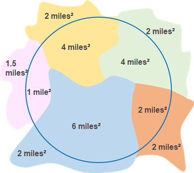

Polygones
Les couches de polygones sont synthétisées uniquement à l’aide des proportions des entités surfaciques comprises dans les surfaces de limite.
Conseil :
Lorsque vous synthétisez des polygones, utilisez des champs contenant des totaux ou des montants pour que les calculs proportionnels soient logiques dans votre analyse. Par exemple, utilisez la population plutôt que la densité de population.
Cette analyse peut être utilisée concrètement pour déterminer la population d’un voisinage urbain. Le contour bleu représente la limite du voisinage et les polygones plus petits représentent des îlots de recensement.
La figure ci-dessous présente un polygone et une couche de contours hypothétiques, et la table récapitule les attributs de la couche de polygones.
Synthèse d’une couche surfacique
Ilot de recensement Surface (miles²) Population
Jaune 6 3 200
Vert 6 4 700
Rose 2.5 1 000
Bleu 8 4 500
Orange 4 3 600
Les calculs de la population sont fournis dans la table ci-dessous. Les résultats montrent que le voisinage regroupe 10 841 personnes et que chaque îlot de recensement compte environ 2 666 personnes en moyenne (moyenne).
Remarque :
Les calculs utilisent les proportions des polygones dans la surface de limite. Par exemple, le polygone jaune présente une population totale de 3 200 personnes, avec quatre de ses six miles carrés totaux à l’intérieur des limites. Par conséquent, les calculs sont effectués en utilisant 2 133 en tant que population pour le polygone jaune :
\(\displaystyle \frac{3200 * 4}{6}=2133\)
Statistique
Résultat
Sum (Somme)
\(2133+3133+400+3375+1800=10841\)
