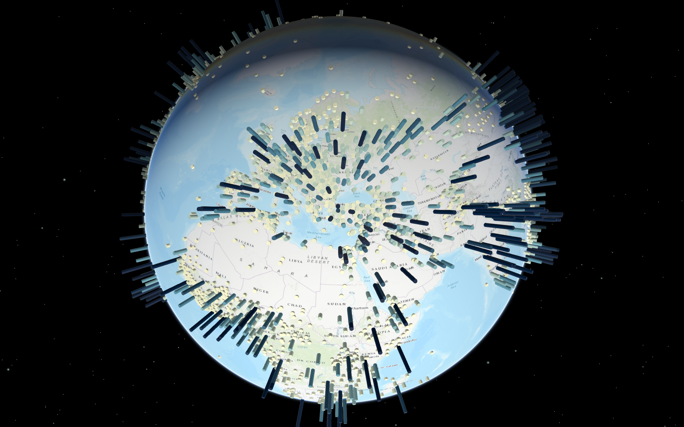

Scène globale
Dans une scène globale, vous pouvez afficher un contenu spatial sur une sphère reposant sur les systèmes de coordonnées mondiaux. Une scène globale est recommandée lorsque vous voulez comprendre ou fournir du contexte pour les phénomènes qui enveloppent la surface sphérique de la Terre, par exemple des mesures météorologiques globales, la population mondiale ou les routes maritimes. Vous pouvez également utiliser une scène globale pour afficher des données au niveau d’une ville ou au niveau d’un site de construction. Voir une .
Scène globale

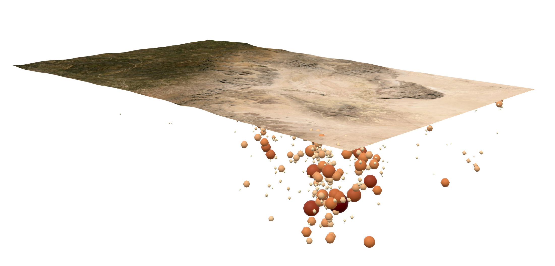

Scène locale
Les principales différences entre les scènes locales et les scènes globales résident dans le fait que les scènes locales peuvent afficher des données qui possèdent une référence spatiale dans un système de coordonnées projetées local. Le terrain et les couches apparaissent projetés sur une surface plane plutôt que sur une sphère. Les scènes locales sont recommandées pour l’affichage ou l’analyse de données à l’échelle locale ou d’une ville qui ont une étendue constante dans laquelle vous travaillez. Les scènes locales sont utiles pour l’aménagement urbain et la visualisation, telles que l’affichage des équipements de campus ou des constructions. Vous pouvez découper l’étendue d’une scène et naviguer en sous-sol afin d’interagir avec les données de sous-surface, telles que les données de réseaux de distribution souterrains ou de séismes. Voir une .
Scène locale
