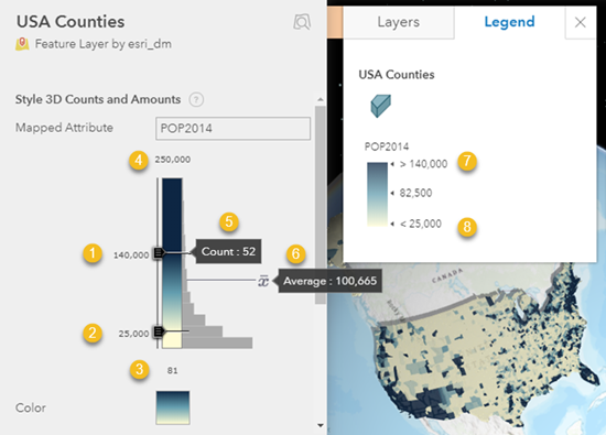

Dans Layer style (Style de couche) , pour les couches configurées avec le style Counts and Amounts (Totaux et montants), le curseur de style est l’outil qui permet de visualiser les données et les valeurs. Le curseur comporte trois composants : un curseur, un histogramme et des valeurs minimale et maximale. Selon l’attribut principal sélectionné, Scene Viewer calcule automatiquement la distribution des données et d’autres statistiques. Cela permet de positionner les poignées du curseur, de générer un histogramme et de déterminer les valeurs maximales et minimales. La légende reflète également les couleurs et les valeurs du curseur de style. L’image suivante présente les trois composants du curseur de style et leur relation avec la légende (pour les données relatives aux comtés des États-Unis) :
Composants du curseur Style
Les numéros dans l’image correspondent aux éléments d’interface utilisateur suivants :
Un Poignée supérieure
Cinq Total
Deux Poignée inférieure
Six Moyenne
Trois Valeur minimale
Sept Valeur supérieure de légende
Quatre Valeur maximale
Huit Valeur inférieure de légende
Curseur
Le curseur contient des poignées supérieure et inférieure. Les poignées définissent la plage de valeurs et le dégradé de couleurs selon lesquels les valeurs situées en dehors de la plage prennent les couleurs supérieures et inférieures. Lorsque vous ajustez les poignées, vous influez sur la visualisation des données de la scène. Les modifications apparaissent également dans les valeurs supérieure et inférieure de la légende.
Pour les couches ponctuelles, la couleur et la taille changent lorsque vous déplacez les poignées. Pour tous les autres types de couche, seule la couleur change lorsque vous déplacez les poignées.
Valeurs minimale et maximale
Les valeurs minimale et maximale déterminent les limites minimale et maximale pour la distribution des données. Lorsque vous modifiez ces valeurs, l’apparence du curseur et la taille des intervalles de l’histogramme sont affectées. Toutefois, la distribution des données ne change pas et la visualisation de la scène ainsi que la légende restent identiques. L’ajustement de ces valeurs peut s’avérer utile lorsque des données sont situées à l’extrémité du curseur et que vous souhaitez appliquer de petits incréments de changement dans les symboles en ajustant les poignées.
Remarque :
Lorsque vous déplacez les poignées ou ajustez les valeurs minimale et maximale, les données ne sont pas masquées ni filtrées, mais elles modifient les visualisations. Pour utiliser des filtres avec les données, reportez-vous à Appliquer un filtre à une couche.
Histogramme
L’histogramme affiche la distribution des données pour le principal attribut sélectionné. Vous pouvez placer le pointeur de la souris sur chaque intervalle et obtenir le nombre d’entités possédant cette valeur d’intervalle, et vous pouvez pointer sur l’icône de moyenne , qui indique la valeur moyenne de cet attribut. Par exemple, l’image ci-dessus présente 52 comtés des États-Unis avec une population de 140 000 habitants et le nombre moyen d’habitants par comté est de 100 665.
Remarque :
Si aucun style n’est associé aux données, Scene Viewer les analyse automatiquement et ajuste les poignées supérieure et inférieure selon un écart type autour de la moyenne.
