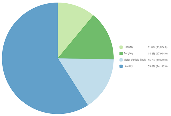

Exemple
Créez un diagramme à secteurs pour visualiser les proportions des types d’actes criminels au sein d’une agglomération.
Category (Catégorie) - Type de crime
Aggregation (Agrégation) : nombre
Numeric field (Champ numérique) - Aucun
Display (Affichage) - Les deux (valeur et pourcentage)
Data (Données)
