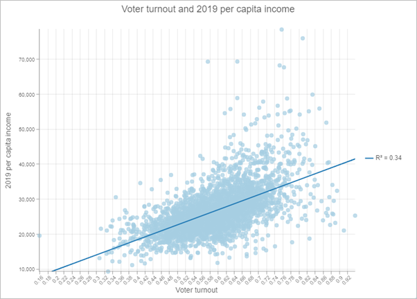

Le nuage de points ci-dessous présente la relation entre le taux de participation aux élections américaines en 2016 et le revenu par habitant en 2019.
  • X-Axis (Axe X) : taux de participation
  • Y-Axis (Axe Y) : revenu par habitant en 2019
Il existe une relation positive entre le taux de participation et le revenu par habitant.

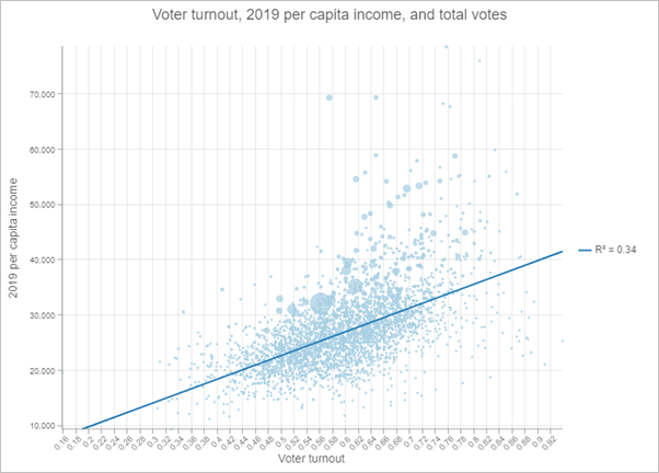

La taille de symbole peut être définie sur Proportional (Proportionnel) pour afficher les votes totaux.
Les points dimensionnés de manière proportionnelle permettent de visualiser les votes totaux.
