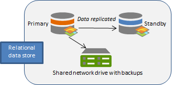

Le relational store est toujours déployé en mode principal/secours. La première machine sur laquelle vous installez ArcGIS Data Store et créez un relational store est la machine principale du relational store. Vous pouvez installer et configurer un autre relational store sur le même site GIS Server, ce qui fait de cette seconde machine de relational store la machine de secours. Les données des couches d’entités hébergées sont répliquées de la machine principale vers la machine de secours.
Les données sont répliquées de la machine principale vers la machine de secours.

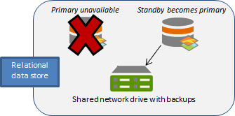

Si la machine principale n’est plus disponible (par exemple, si elle subit une défaillance, une coupure d’alimentation ou une perte de connexion réseau), la machine de secours devient la machine principale. Vous n’aurez pas accès aux données des couches d’entités hébergées uniquement pendant la période nécessaire pour que la machine de secours devienne la machine principale, généralement quelques minutes. Lorsque la machine de secours devient la machine principale du relational store, elle envoie ses fichiers de sauvegarde au même emplacement que l’ancienne machine principale.
La machine de secours devient la machine principale lorsque celle-ci est inaccessible.

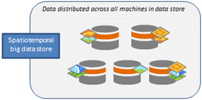

Le spatiotemporal Big Data store est toujours déployé en mode Cluster. Vous pouvez installer ArcGIS Data Store sur plusieurs machines, créer des spatiotemporal Big Data stores sur chacune d’entre-elles et les inscrire auprès du même site d’hébergement GIS Server.
Les données du spatiotemporal Big Data store sont dupliquées sur au moins deux machines de spatiotemporal Big Data store inscrites auprès du même serveur d’hébergement.
Spatiotemporal Big Data store contenant cinq machines

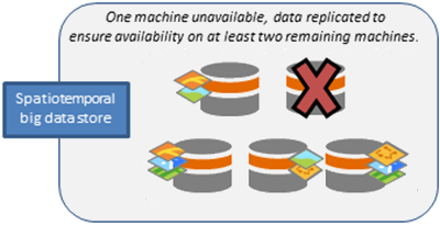

Si une des machines connaît un échec, les données sont toujours présentes sur une autre machine au moins. Le data store réplique les données sur une autre machine encore fonctionnelle.
Lorsqu’une machine connaît une défaillance, les données sont transférées sur les machines restantes.

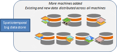

Si la machine est à nouveau accessible, elle rejoint le cluster et les données sont rééquilibrées.
Si la machine défectueuse ne peut pas être récupérée, vous pouvez installer ArcGIS Data Store sur d’autres machines et créer des spatiotemporal Big Data stores inscrits auprès du même site d’hébergement GIS Server. Dans cet exemple, trois machines sont ajoutées : une pour remplacer la machine défaillante et deux autres pour prendre en compte le nombre accru de couches d’entités spatio-temporelles hébergées. Les données sont rééquilibrées entre les sept machines. Les données des couches d’entités spatio-temporelles nouvellement publiées sont également distribuées.
Ajoutez des machines au spatiotemporal Big Data store et les données sont distribuées

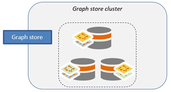

À partir de la version ArcGIS Data Store 11.5, le graph store peut contenir une seule machine (une seule instance) ou trois machines (cluster). Si vous avez besoin d’un graph store haute disponibilité, configurez un graph store contenant trois machines.
Par défaut, lorsque vous installez ArcGIS Data Store et créez un graph store, il est créé en mode une seule instance, mais vous pouvez le déployer en mode cluster à la place. Si vous le déployez en mode cluster, vous devez installer et configurer deux autres machines de graph store auprès du même site d’hébergement GIS Server. Le graph store n’est pas fonctionnel tant qu’il ne contient pas trois machines.
Si vous le déployez en mode cluster, les graphes de connaissances hébergés sont dupliqués sur deux des trois machines à des fins de haute disponibilité. Le serveur d’hébergement interroge également les trois machines, ce qui améliore les performances d’interrogation.
Les données sont réparties entre les trois machines du cluster de graph store.
