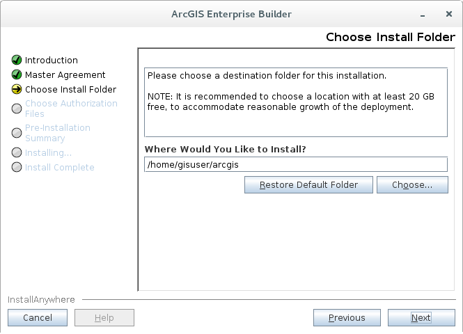

  8. Dans la boîte de dialogue Choose Install Folder (Choisir un dossier d’installation), indiquez l’emplacement d’installation d’ArcGIS Enterprise Builder.
    Tous les composants sont installés dans des sous-répertoires à cet emplacement. L’emplacement par défaut est votre répertoire d’accueil.
    Les services de bases de données Portal for ArcGIS utilisent un répertoire pour stocker le contenu généré par l’utilisateur, ainsi que le contenu par défaut installé à l’origine. Le contenu demeure sur la machine après la désinstallation d’ArcGIS Enterprise Builder, ce qui permet aux installations ultérieures de Portal for ArcGIS d’utiliser le contenu existant. Un répertoire de contenu est créé dans <Install Folder>/usr/arcgisportal (par exemple, /home/gisuser/arcgis/usr/arcgisportal).
    Vous devez indiquer un dossier d’installation pour l’installation des composants ArcGIS Enterprise Builder.
    Remarque :
    Vous ne pouvez pas installer ArcGIS Enterprise Builder sur un répertoire réseau partagé (dossier NFS monté). Le répertoire doit être local, sur le système cible.

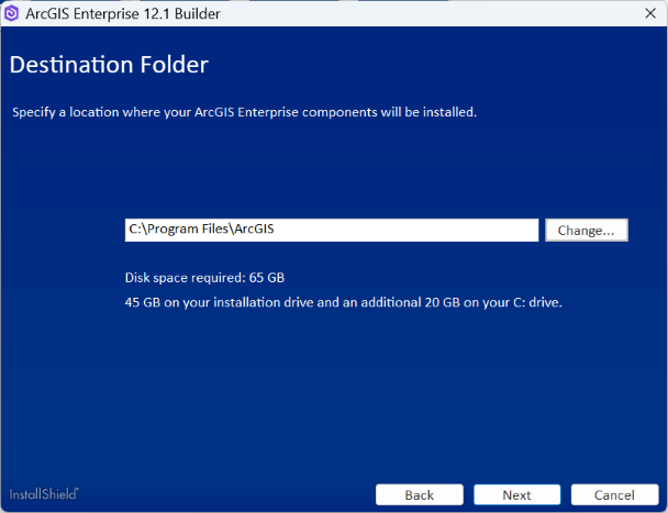

  9. Indiquez l’emplacement d’installation d’ArcGIS Enterprise Builder.
    L’emplacement par défaut est C:\Program Files\ArcGIS. Tous les composants d’ArcGIS Enterprise seront installés dans des sous-répertoires situés à cet emplacement. Portal for ArcGIS et Portal for ArcGIS Web Styles sont installés sous \ArcGIS\Portal, ArcGIS Server est installé sous \ArcGIS\Server, et ArcGIS Data Store est installé sous \ArcGIS\DataStore.
    Les services de bases de données Portal for ArcGIS utilisent un répertoire pour stocker le contenu généré par l’utilisateur, ainsi que le contenu par défaut installé à l’origine. Le contenu demeure sur la machine après la désinstallation d’ArcGIS Enterprise Builder, ce qui permet aux installations ultérieures de Portal for ArcGIS d’utiliser le contenu existant. Un répertoire de contenu est également créé à cet emplacement racine (par exemple C:\arcgis\arcgisportal).

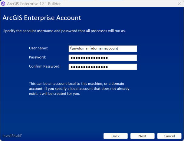

  10. Vous pouvez directement indiquer le nom et le mot de passe du compte pour exécuter vos services ArcGIS Enterprise. Le même compte est utilisé pour exécuter tous ces services. Le compte utilisé peut être un compte local ou un compte de domaine. Le compte que vous spécifiez n’a pas besoin de faire partie du groupe des administrateurs. Si vous utilisez un compte du système d’exploitation local, le compte est créé s’il n’existe pas. Le nom par défaut du compte est arcgis.
    Spécifiez le nom d’utilisateur et le mot de passe du compte sous lequel tous les traitements vont s’exécuter.
    Si vous entrez un compte de domaine, il doit déjà exister dans le domaine et être saisi conformément au format ci-dessous :
    Si vous entrez un compte de domaine, il doit déjà exister.
    Si le compte que vous spécifiez existe déjà, le mot de passe entré doit être correct. Sinon l’installation renvoie immédiatement un message d’erreur indiquant que le mot de passe est incorrect. Si un compte de domaine spécifié n’existe pas, l’installation renvoie immédiatement un message d’erreur.

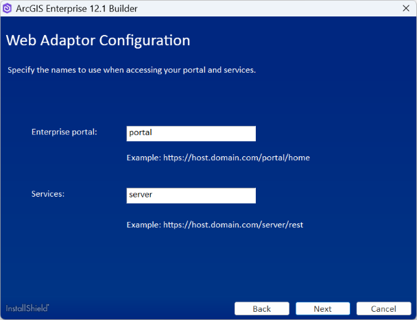

  11. Le programme d’installation d’ArcGIS Enterprise Builder crée une instance ArcGIS Web Adaptor (IIS) pour votre serveur d’hébergement et votre portail. Acceptez les noms par défaut pour ces instances ArcGIS Web Adaptor ou indiquez-en d’autres.
    Spécifiez des noms d’instance Web Adaptor uniques ou acceptez les noms par défaut.

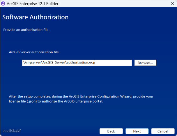

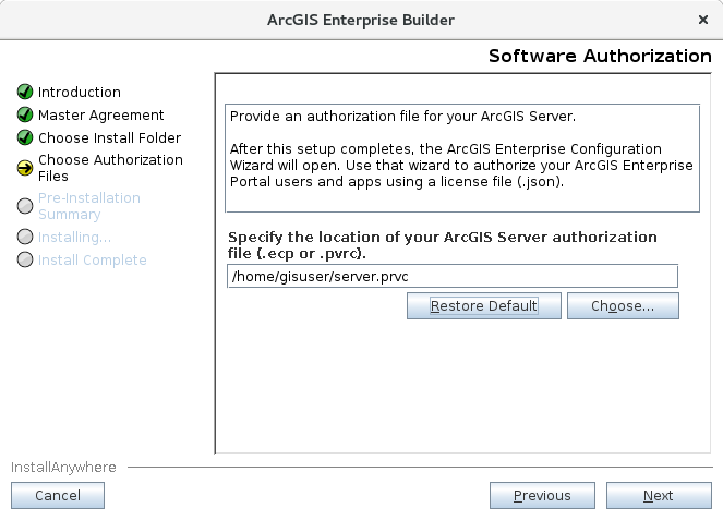

  12. Autorisez le logiciel.
    L’installation d’ArcGIS Enterprise Builder nécessite un fichier d’autorisation valide (.ecp ou .prvc) pour ArcGIS Server Standard ou Advanced et un fichier de licence valide (.json) pour Portal for ArcGIS. Vous devez disposer de ces deux fichiers avant de procéder à l’installation. Pour plus d’informations, reportez-vous à la rubrique Préparer l’installation d’ArcGIS Enterprise Builder.
    Dans la boîte de dialogue Software Authorization (Autorisation du logiciel), indiquez l’emplacement de votre fichier d’autorisation ArcGIS Server.
    Indiquez l’emplacement de votre fichier d’autorisation ArcGIS Server.
    Précisez l’emplacement de votre fichier d’autorisation ArcGIS Server.
    Remarque :
    Le fichier d’autorisation .prvc doit contenir toutes les informations sur l’utilisateur dûment complétées pour pouvoir le spécifier dans le programme d’installation. Ouvrez le fichier d’autorisation dans un éditeur de texte et renseignez la section User Information (Informations sur l’utilisateur).
    Une fois l’installation du logiciel terminée, vous devrez indiquer, dans l’assistant de configuration ArcGIS Enterprise, votre fichier de licence (.json) pour autoriser Portal for ArcGIS.
