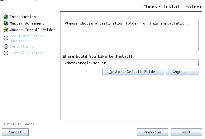

  3. Dans la boîte de dialogue Choose Install Folder (Choisir un dossier d’installation), indiquez l’emplacement de l’installation.
    Indiquez l’emplacement d’installation dans la boîte de dialogue Choose Install Folder (Choisir un dossier d’installation).
    Remarque :
    Le nom du répertoire d’installation doit être en minuscules. Pour les exemples et les données fournis avec l’installation, le chemin d’accès aux données doit être indiqué en lettres minuscules.

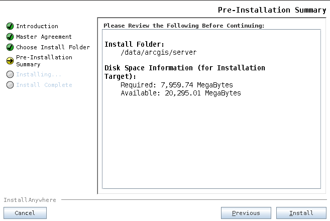

  4. Dans la boîte de dialogue Pre-Installation Summary (Récapitulatif préalable à l’installation), cliquez sur Install (Installer) pour démarrer l’installation.
    Pour commencer l’installation, cliquez sur Install (Installer) dans la boîte de dialogue Pre-Installation Summary (Récapitulatif préalable à l’installation).
    Remarque :
    Environ, 1,5 Go de l’espace disque requis est utilisé uniquement pendant l’installation de ce produit. L'utilisation de cet espace disque temporaire cesse à l'issue de l'installation.

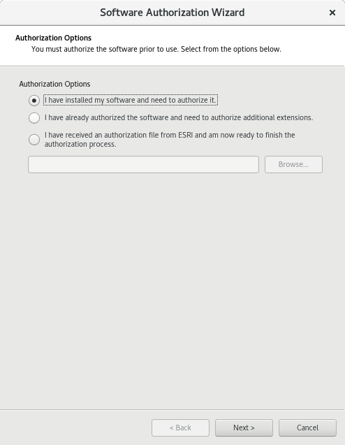

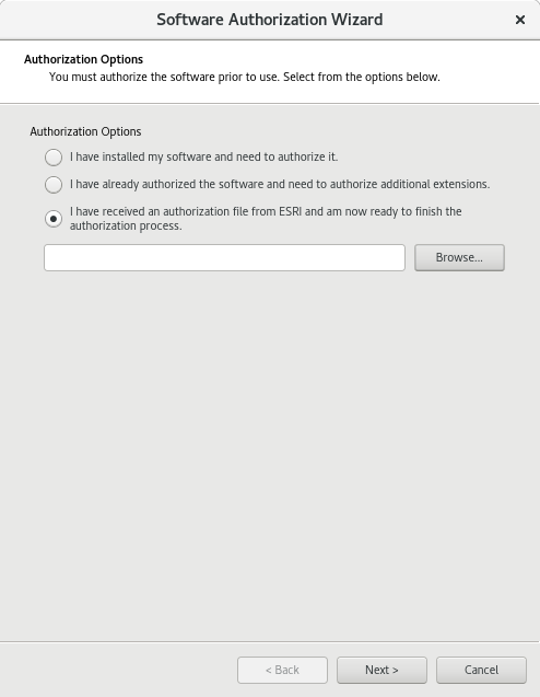

    Sélectionnez l’option d’autorisation correspondant à votre environnement dans la boîte de dialogue Authorization Options (Options d’autorisation).
    Vous pouvez configurer votre ordinateur à l'aide de trois méthodes :
    • I have installed my software and need to authorize it. (J’ai installé mon logiciel et j’ai besoin de l’autoriser.)
      Sélectionnez cette option si vous ne possédez pas encore de fichier d’autorisation. Lorsque cette option est sélectionnée, plusieurs méthodes permettent de fournir les informations d'autorisation. Sélectionnez la méthode d’autorisation à utiliser (reportez-vous à la capture d’écran Méthode d’autorisation ci-après). Il s'agit de la méthode que vous utiliserez pour fournir les informations d'autorisation.
    • I have already authorized the software and need to authorize additional extensions. (J’ai déjà autorisé le logiciel et je dois autoriser des extensions supplémentaires.)
      Sélectionnez cette option si vous avez déjà autorisé ArcGIS Server, mais que vous souhaitez autoriser des extensions supplémentaires (le cas échéant). Lorsque cette option est sélectionnée, plusieurs méthodes permettent de fournir les informations d'autorisation. Sélectionnez la méthode d’autorisation à utiliser (reportez-vous à la capture d’écran Méthode d’autorisation ci-après). Il s'agit de la méthode que vous utiliserez pour fournir les informations d'autorisation.

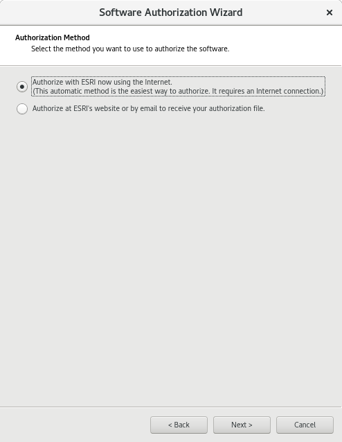

      Boîte de dialogue Méthode d’autorisation
      Conseil :
      La méthode Authorizing now using the internet (Autorisez maintenant par Internet) permet de recevoir le fichier d’autorisation immédiatement. Une connexion Internet est requise pour cette méthode.
    • I have received an authorization file from Esri and am now ready to finish the authorization process. (J’ai reçu un fichier d’autorisation d’Esri et je peux maintenant terminer le processus d’autorisation.)
      Sélectionnez cette option si vous avez déjà reçu votre fichier d'autorisation du service client Esri. Cette option permet d’accéder à l’emplacement du fichier reçu du service client Esri pour terminer l’autorisation.
      Boîte de dialogue Options d’autorisation

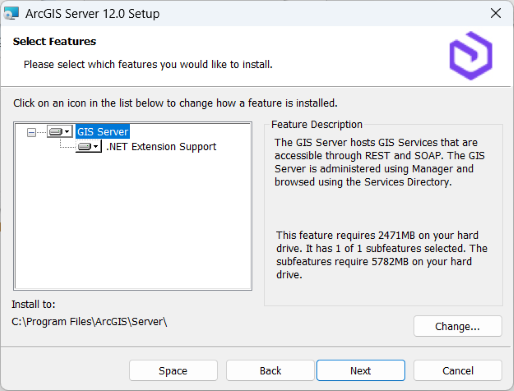

  3. Le programme d’installation affiche les fonctionnalités qui seront installées.
    Fenêtre de sélection des fonctionnalités d’ArcGIS Server
    • GIS Server (Serveur SIG) : héberge des services SIG qui sont accessibles via REST et SOAP. Il est géré à l’aide d’ArcGIS Server Manager et ses services sont parcourus par le répertoire des services. Cette fonctionnalité est requise et inclut la prise en charge de la publication et de l’hébergement des services basés sur ArcGIS Pro.
    • .NET Extension Support (Prise en charge de l’extension .NET) : prend en charge le développement et le déploiement des extensions d’objet serveur (SOE) et des intercepteurs d’objet serveur (SOI) .NET. Cette fonctionnalité est facultative. La version appropriée de Microsoft .NET est requise pour l’affichage de la fonctionnalité .NET Extension Support en tant que fonctionnalité à installer.
    Remarque :
    Pour connaître la version actuellement prise en charge de Microsoft .NET, reportez-vous à la rubrique Configuration système requise pour ArcGIS Server.

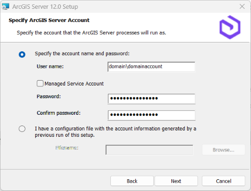

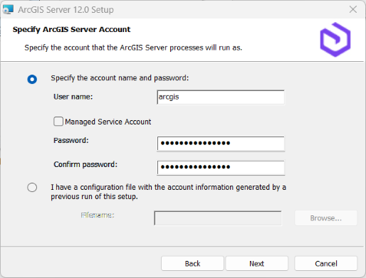

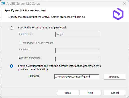

  4. Spécifiez le compte à utiliser par ArcGIS Server pour exécuter différentes fonctions.
    Deux options vous sont proposées : Specify the account name and password (Indiquez le nom de compte et le mot de passe) et I have a configuration file with the account information generated by a previous run of this setup (Je possède un fichier de configuration avec des informations de compte générées par une exécution précédente du programme d’installation).
    • La première option, Specify the account name and password (Indiquez le nom de compte et le mot de passe), vous permet de spécifier directement le nom du compte et le mot de passe. Le compte peut être un compte local, un compte de domaine ou un compte de service géré. Il est recommandé d’utiliser un compte non membre du groupe des administrateurs et disposant des privilèges minimaux. Si vous utilisez un compte de service géré, le compte doit déjà être configuré sur votre machine. Si vous utilisez un compte du système d’exploitation local, le compte est créé s’il n’existe pas. Le nom par défaut du compte est arcgis. Pour plus d’informations, reportez-vous à la rubrique Compte ArcGIS Server.
      Remarque :
      Pour les systèmes de production, nous vous recommandons d’utiliser un compte préexistant qui réside dans votre domaine ou dans Active Directory et qui est conforme à la stratégie de sécurité de votre organisation. La création d’un compte local pendant l’installation s’utilise avant tout pour accélérer l’installation d’ArcGIS Server.
      Spécifiez le compte ArcGIS for Server.
      Si vous indiquez un compte de domaine, il doit déjà exister dans le domaine et être saisi au format suivant :
      Utilisation d’un compte de domaine
    • Si vous disposez d’un fichier de configuration du serveur généré par une exécution précédente du programme d’installation d’ArcGIS Server, sélectionnez l’option I have a configuration file (Je possède un fichier de configuration). Accédez à l'emplacement du fichier de configuration du serveur. Le compte ArcGIS Server est automatiquement configuré avec les informations de compte contenues dans le fichier de configuration.
      Importez un fichier de configuration du serveur.

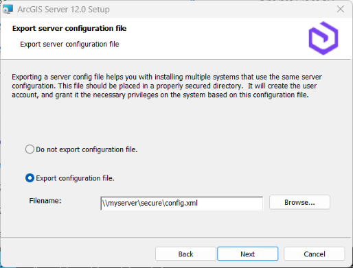

  5. Si vous sélectionnez Specify the account name and password (Indiquez le nom de compte et le mot de passe) et saisissez les informations du compte ArcGIS Server, vous avez la possibilité d’exporter un fichier de configuration du serveur dans la boîte de dialogue suivante. Si vous ne souhaitez pas exporter de fichier de configuration, cliquez sur Next (Suivant) et acceptez l’option par défaut Do not export configuration file (Ne pas exporter le fichier de configuration). Si vous souhaitez exporter un fichier de configuration de serveur pour des installations ultérieures, choisissez Export configuration file (Exporter le fichier de configuration), accédez à un dossier sécurisé, puis donnez un nom au fichier de configuration.
    Les informations du compte ArcGIS Server sont exportées vers le fichier de configuration du serveur spécifié.
    Remarque :
    Vous pouvez exporter un fichier de configuration du serveur pour différentes raisons et en particulier pour les raisons suivantes :
    • Créez le même compte ArcGIS Server lors d’une installation sur plusieurs ordinateurs.
    • Stocker le compte à utiliser lors d’une mise à niveau vers une version plus récente.
    • Effectuer une installation en mode silencieux pour laquelle le nom d’utilisateur et le mot de passe sont chiffrés.
    Exporter un fichier de configuration du serveur
    Attention :
    Lors de l’exportation d’un fichier de configuration du serveur vers un partage réseau, le compte Système local sur l’ordinateur sur lequel ArcGIS Server est en cours d’installation doit disposer des autorisations d’écriture sur le partage réseau. Par exemple, si vous installez ArcGIS Server sur un ordinateur nommé Quick, le compte Système local sur Quick doit disposer des autorisations d'écriture sur le partage réseau. Si les autorisations ne sont pas définies, il se peut que le fichier de configuration du serveur ne soit pas exporté avec succès. Si vous n'êtes pas sûr de la façon de définir les autorisations pour le partage réseau, contactez l'administrateur système ou exportez le fichier de configuration du serveur localement et copiez-le sur le partage réseau.

  • Une fois le processus d’autorisation terminé, ArcGIS Server Manager doit déjà être ouvert. Vous pouvez alors vous connecter à Server Manager et créer un site. Pour plus d’informations, reportez-vous à la rubrique Créer un site.
