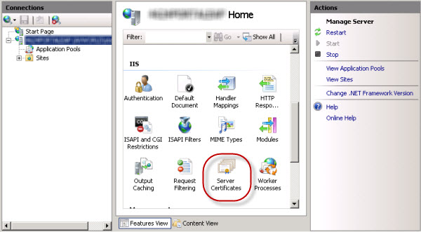

  1. Dans le volet Connexions, sélectionnez votre serveur dans l’arborescence et double-cliquez sur Server Certificates (Certificats de serveur).
    Icône Certificats de serveur dans le Gestionnaire des services Internet

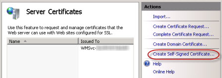

  2. Dans le volet Actions, cliquez sur Créer un certificat auto-signé.
    Lien Créer un certificat auto-signé dans le Gestionnaire des services Internet
  3. Attribuez un nom convivial au nouveau certificat, puis cliquez sur OK.
L’étape finale consiste à lier le certificat auto-signé au port HTTPS 443.
