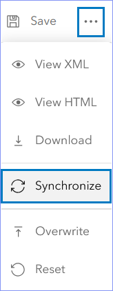

  5. Cliquez sur le bouton Options , puis cliquez sur Synchronize (Synchroniser).
    Synchroniser les modifications de champ dans le menu Options
    La fenêtre contextuelle Synchronize attribute fields (Synchroniser les champs attributaires) apparaît. Elle affiche les informations suivantes :
