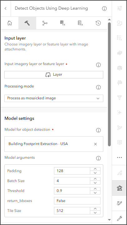

Cliquez sur le lanceur d’applications et ouvrez Map Viewer.
Dans Map Viewer, cliquez sur le bouton Analysis (Analyse) sur la barre d’outils Setting (Paramètre) à droite de la carte.
Cliquez sur Tools (Outils), sélectionnez Use deep learning (Utiliser le Deep Learning), puis sélectionnez Detect Objects Using Deep Learning (Détecter des objets à l’aide du Deep Learning) pour développer les paramètres d’outil.
Dans la section Model settings (Paramètres du modèle), cliquez sur Select model (Sélectionner un modèle) pour sélectionner le modèle de Deep Learning correspondant à l’outil.
Dans la boîte de dialogue Select item (Sélectionner un élément), le dossier My content (Mon contenu) est ouvert avec tous les paquetages de Deep Learning disponibles.
Dans la boîte de dialogue Sélectionner un élément, sélectionnez Building Footprint Extraction - USA (Extraction d’emprises de bâtiment – États-Unis), puis cliquez sur Confirm (Confirmer).
Si les Deep Learning Libraries (Bibliothèques de Deep Learning) sont chargées, les arguments du modèle apparaissent dans l’outil.
Les paramètres du modèle pour le paquetage de Deep Learning apparaissent dans l’outil lorsque les bibliothèques sont installées correctement.

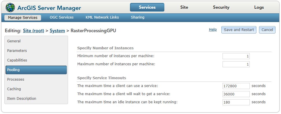

Une fois que vous avez rempli toutes les exigences en matière de GPU, vous devez vérifier le groupage RasterProcessingGPU. RasterProcessingGPU est le service chargé d’exécuter les outils d’inférence.
Procédez comme suit :
Dans un navigateur, accédez à ArcGIS Server Manager > Services > System (Système) > RasterProcessingGPU > Manage Services (Gérer les services) > Pooling (Groupage).
Définissez Maximum number of instances per machine (Nombre maximum d’instances par machine) sur le nombre de GPU sur votre machine. Si votre machine n’est équipée que d’un seul GPU, définissez Maximum number of instances per machine (Nombre maximum d’instances par machine) sur 1. Cliquez sur Save and Restart (Enregistrer et redémarrer).

Ouvrez ArcGIS Server Manager → Services → System (Système) → RasterProcessingGPU → Manage Services (Gérer les services) → Pooling (Groupage).
Définissez Maximum number of instances per machine (Nombre maximal d’instances par machine) sur le nombre de GPU sur votre machine.
Enregistrez et redémarrez.
