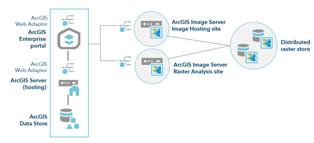

Le déploiement idéal de l’analyse raster implique trois sites serveur devant assurer les rôles principaux du site d’hébergement d’images, du site d’analyse raster et du site du serveur d’hébergement. Dans ce déploiement idéal, nous avons besoin de deux licences ArcGIS Image Server : une pour le serveur qui héberge l’image et l’autre pour le serveur d’analyse raster.
ArcGIS Enterprise avec un déploiement d’analyse raster
La configuration des analyses raster avec des rôles serveur distincts présente l’avantage d’optimiser l’efficacité et la productivité. En séparant les rôles de traitement distribué d’analyses raster et d’hébergement des services d’imagerie, vous permettez aux ressources de se consacrer à des tâches spécifiques sans interruption. Ainsi, plusieurs utilisateurs souhaitant accéder à divers services et produits raster ne sollicitent pas simultanément les ressources de traitement des images et analyses raster, lesquelles ne sont donc pas diminuées.

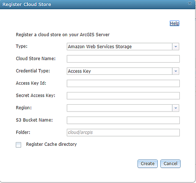

    2. Pour utiliser un store Cloud, indiquez la clé d’accès, la clé d’accès secrète, la région et le nom du compartiment. Les paramètres du store Cloud incluent la prise en charge de sous-dossiers.
      Inscrire le store Cloud
      Remarque :
      Pour utiliser un store Cloud en tant que raster store, l’utilisateur du compte ArcGIS Server doit disposer d’autorisation en lecture, écriture et suppression sur le compartiment Cloud pour gérer correctement les données.
