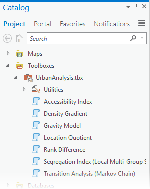

Vous pouvez voir les boîtes à outils contenant les outils de modèle et de script personnalisés dans les connexions aux dossiers du projet. Pour ajouter une boîte à outils à un projet, cliquez sur Add Toolbox (Ajouter une boîte à outils) et accédez à la boîte à outils ou cliquez avec le bouton droit sur une boîte à outils dans une connexion à un dossier et sélectionnez Add To Project (Ajouter au projet). Une référence à la boîte à outils est enregistrée dans le projet dans le nœud Toolboxes (Boîtes à outils) de la fenêtre Catalog (Catalogue).
Boîte à outils sous le nœud Toolboxes (Boîtes à outils) dans la fenêtre Catalog (Catalogue)
Boîte à outils dans une connexion à un dossier contenant plusieurs outils de script.
